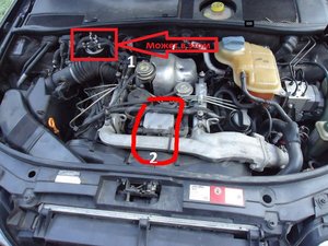

    Re: Сервисы для Ауди в Уфе
    А где стоит тнвд ???
    (я пока ни чего не знаю про дизеля)
    под капотом) через него зубчатый ремень идет
    А форсунки там видно? Если видно, тогда искать его по трубкам от форсунок. :)
    Может все дело под №1:shock:
      212,2 КБ
      90
