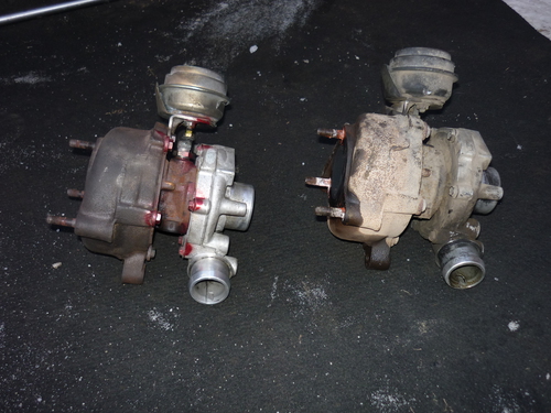

    Позавчера переделал в Битурбо :D:D:D
    махнул турбинку, промыл патрубки, интеркулер :) слил кучу масла

    Ставил последовательно или параллельно?
