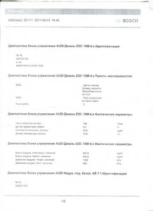

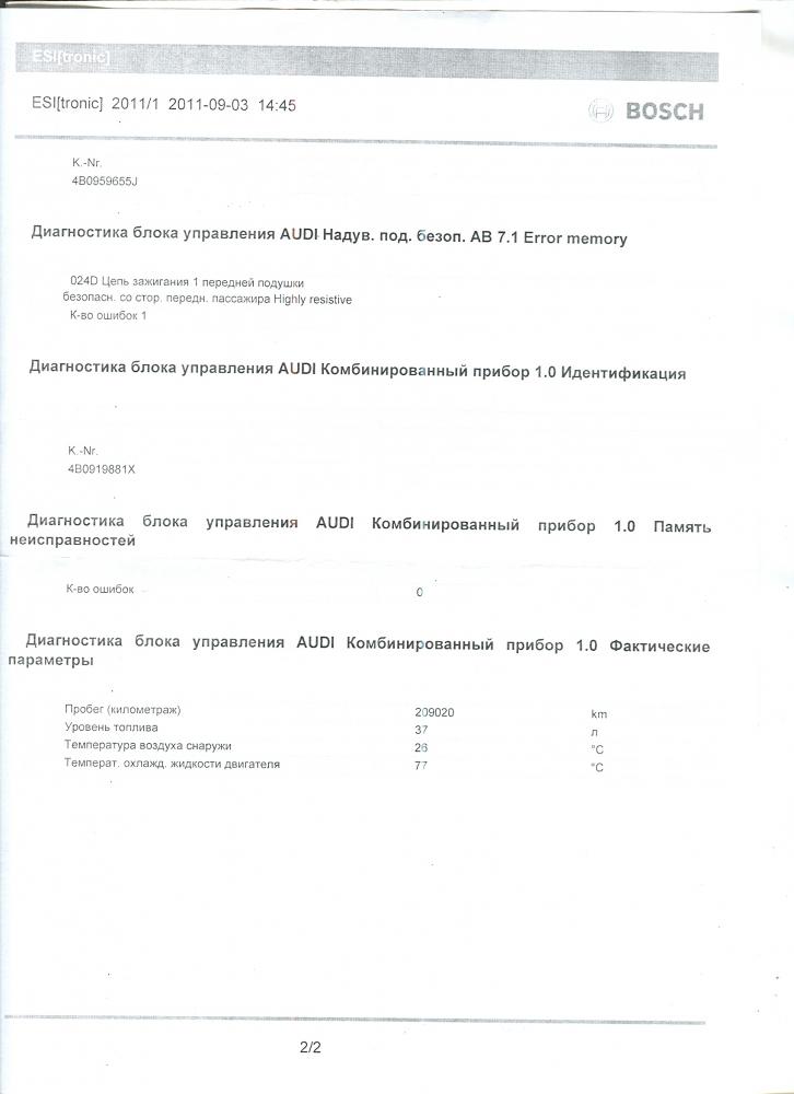

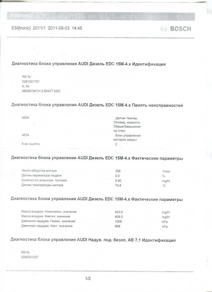

    Вот мой диагностический лист.:shock:

    это называется диагностикой? :confused: :shock:
    подъезжай в след раз ко мне, я тебе ошибки на халяву прочту :drunk:
