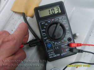

    Всем доброго времени суток. Вопрос таков. Есть разные мнения по поводу замера сопротивления на свечах накала. В какое положение повернуть переключатель на тестере? И показатель должен быть 0.8 не более? менее допустимо до...?

    сопротивление :shock: хз..
    выкрути свечу, возьми проводок и проверь на Аккумуляторе, должна раскаляться с кончика вверх равномерно. если все так то работает. Поправьте?

    Это не показатель. Сколько Ом?

    Я бы поспорил. Coddy прав, и я тоже так проверял.
    в подтверждение своих и Coddyных слов вот http://www.autoprospect.ru/audi/a6/6-2-2-proverka-sistemy-predpuskovogo-podogreva.html
    а сопротивление должно быть меньше 1 Ом
