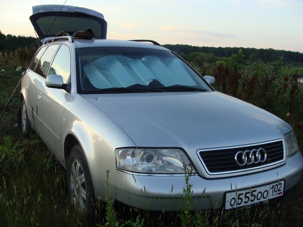

    Всем добрый день! Вот записался в данный сервис, что бы провести диагностику двигателю на моей ласточке А6 2.5 TDI 4В 1999г.в. С утра плохо заводится, а затем в течении дня без проблем. Что скажете про этот сервис, кто там обслуживался? Может кто мне сможет сам диагностику провести? Могу сегодня после 19:00 подъехать. Жалко машину то мучить по утрам, а скоро ведь зима. http://www.ufabosch.ru/
