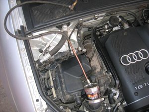

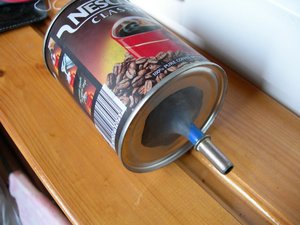

    Опрессовку ВКГ кто-нть в Уфе делает (снять воздухан, в гусеницу засунуть банку кофе с топливным фильтром(это, кстати имеется), нагнать 1,2-1,3 атм. в тишине и кисточкой с мылом пройтись по сальникам прокладкам в поисках пузырей )?
    Я бы движок ради этого еще помыл :) А потом уж со спокойным сердцем уехал на разборку\чистку этого ВКГ.

    Привет. Я делал опрессовку на своей, брал фильтр от волги и подавал в него воздух от компрессора около 2 атмосфер. К ВКГ отношение не имеет, это поиск не учтенного воздуха до турбин.

    :D:Dна 1,8Т может зашипеть и дальше дросселя..

    Поздновато, конечно, но хотелось бы узнать, а давление не будет что ли стравливаться через поршневую?

    нет. масло булькало немного
