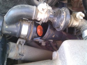

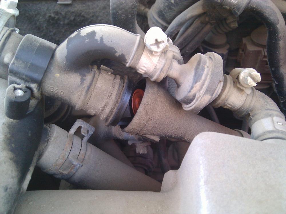

    Бывает еще такое чудо: когда вдруг начинает троить и все хужее и хужее. Через день другой вообще с места не тронется - заглохнет. пропуски воспламенения по всем горшкам бегут.

    это так развалилось? подсос жуткий похоже

    Да, заметил случайно - разбирался с другой проблемой (ноги которой росли где-то с ~2004 года).
    Клеить не стал я этот насос, купил новый.
