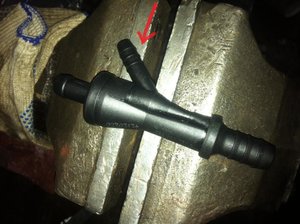

    поменял вот этот клапан (ежекционный насос)
    1 отросток который идет на вкг был забит.
    теперь по плану проверить компрессию,какие значения должны быть?

    А где клапан купил и по чем???

  7. _Roman
    _Roman Завсегдатай
    16 фев 2012
    898
    A6 C5 2.8Q APR 00г
    у натальи.1100р
  8. _Roman
