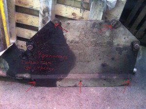

    Посоветуйте как поступить
    имелась железная защита
    в итоге все переднии крепления на телевизоре сломана и лежит она теперь у меня в багажнике(( кто что посоветует???
    как она вообще должна крепится по правильному?
    как я понимаю там должно быть чтото вроде скоб

    у меня в телевизоре стоят З болта на 10, к ним вот и приворачивается защита.

    вот у меня они отвалились :shuffle:

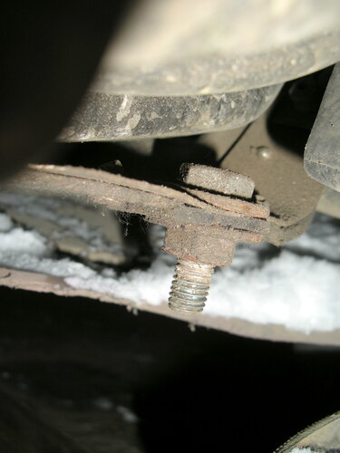

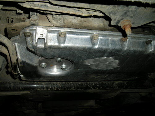

    Опять не так... В пластиковом телевизоре по нижней кромке есть 3 дыры, в которую вкручены три болта с гайками по низу. Так вот эта самая кромка и отломилась в районе дырок. Я себе давно уже забубенил накладки на кромку из нержавейки...

    Вот...Сегодня масло менял и сфотал тебе как у меня...Пластины из нутри на саморезах. Уже 5 лет , как сделал...
