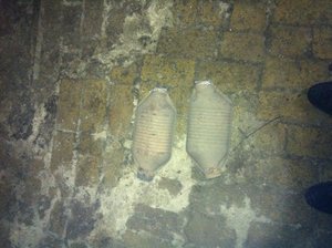

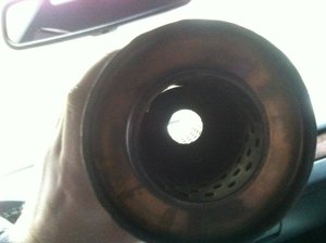

    дырка все же несмешена к краю ..хмм

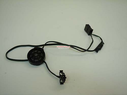

    есть у кого одна оригинальная пищалка? :flirty:

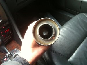

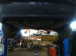

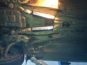

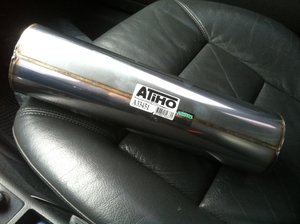

    да... так вот,установили и они далеко не нижняя точка и если заморочится сильнее (сварщику) их можно еще было бы сильнее утопить.
    фото потом как нить выложу,да и по фото мало что понятно,так как смотря под каким углом фоткать ,но защита картера и еще не знаю как назвать, ниже чем пламегасители во всяком случае у меня.я бы даже сказал встали как родные.

    а вот это сложный вопрос))
    вообщем сначало все нормально было, не рычали... вообщем как надо

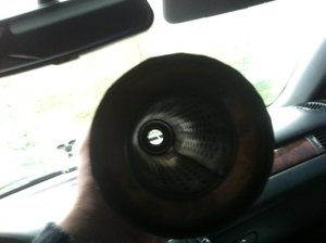

    а вот через пару дней толи сварка отвалилась толи пламегасители мудят (хотя сварщик сказал что вроде как качественные пламегасы) толи хз че. вообщем при перегазовке "похрюкивать" начало чтото :shock:
    надо заехать в сервис посмотреть.

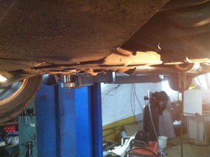

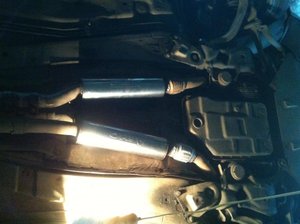

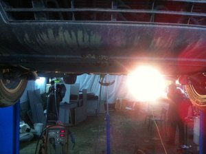

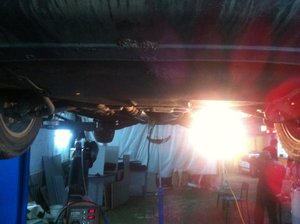

    Заезжал в сервис, в итоге секло из под хомута который идет после катализатора,заварили и все ок :)
    вот фото
    По ценам у меня вышло вот как , сервис 4000руб +расходники пламегасители 2шт 2400р гофры 2 шт 1500р
