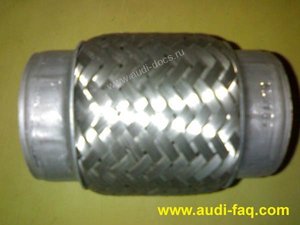

    :help: :help: :help: Подскажите где и примерно почем можно купить резонатор,гофру или как там правильно то :shuffle: переплетенная металлическая сетка??? .обе секут и есть такое ощущение что забиты катализаторы.как я понимаю мне достаточно их пробить.так как датчиков после них нет.

    у человека всё ещё вызывает вопрос "где можно купить"...
    что за сетка не поняла

    Металлическая гофра на глушаке.
    Я замерил по месту и в магазине подобрал по размеру

    между катов и двигателем находится
    что скажешь Наталья какая цена? размеры Гофра под оригинал с размером 55 диаметр, длина 105
    И еще интересует цена пламегасителей и сроки их поставки

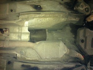

    узнал у старого хозяина и так вот.католизаторы там уже "затюнины" ,но из-за этого тюнинга после 3000 оборотов появляется чтото типа "треска".Как говорит старый владелец в 1 кате внутри вварена труба (типа прямоток) а в другом труба с просверленными в ней дырками.как я понял первая труба и трещит
    Как бы сделать так чтоб этот "треск" после 3000 пропал.
    новые каты не предлогать))

    ни как,тока замена

    вчера видел свои каты,так вот, не в них не после них нет никаких датчиков.вот как то так:)
    заказал пламегасители,вырежу к черту эти каты,надоел этот треск

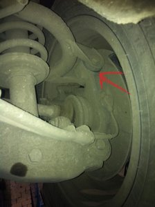

    :help:и еще вопросик,что это такое??? (это на фото заднее колесо)
    сказали надо поменять

    Салейнтблок верхнего рычага.
