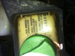

    что залить в гур не считая оригинала?кто что заливал себе ? g00400

    Строго то, что написано на бачке ГУРа...И не дай Бог залить синтетику, если написано минерал.

    вот что написано.получается минералка
    а на сколько кретично если залить febi(есть в наличии)?купить 2литра,1 литр промыть,2ой литр оставить в системе
