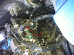

    хмм чет тогда не пойму др людей которые глушат егр и говорят что движок чище но выхлоп грязнее и едет лучше(так как не отработка идет а норм воздух). как я понимаю его не полностью глушат а как вариант верхний шланг на клапанне который на картинке
  5. _Roman
    _Roman Завсегдатай
    16 фев 2012
    898
    A6 C5 2.8Q APR 00г
    #2445 _Roman, 9 июл 2012
    я задался этим вопросом так как обнаружил что то что я указал на рисунке сломано,шланг в низ который идет отремонтировал,а вот то что в нутри клапан какойто он просто вывалился вот и спрашиваю что нужно заглушить. и как мне кажется это верхнию трубку которая меньше чем остальные.чтоб через нее Г не лезло а больше засасовало чистый воздух

    если я заглушу ту трубку которую отремонтировал то получится пробка.если я ее заглушу то тогда получится то что газы придется выводить на улицу,а в газах пары масла как я понимаю есть и это значит расход масла обеспечен чего не хотелось бы.
    что за шланчик сверху этой приблуды для чего он,клапан как мне кажется стоит именно для него.
    И откуда вообще берется грязь в этих трубках всех?если своевременно менять масла фильтра???

    ВКГ, которые прорываются через компрессионные и маслосъемные кольца из камеры сгорания все больше и больше с каждым оборотом двигателя (его износ), содержат продукты сгорания топлива и масла, несгоревшее масло и.т.д. Все это безобразие и оседает на трубках ВКГ все интенсивнее по мере износа двигателя. Расход масла зависит от состояния двигателя, а не от того куда подаются КГ.
    Принцип работы прост - картер соединяют с впускным коллектором. И от из-за разности давления КГ попадают в цилиндры и потом в выхлоп или в картер снова :)
    Если та трубка, которую ты ремонтировал, идет к дроссельной заслонке, то ее глушить и надо. Не нужен там воздух лишний и неучтенный расходомером. ВГК - экологическая придумка и пользы в работе двигателю не приносит. Поэтому ВКГ на впуске можно и нужно глушить. Дырку из картера нужно оставить, чтоб КГ выходили и не создавали давления в картере. То есть в идеале все остальные трубки и не нужны становятся, если бы не другие системы.
    Та трубка, которую ты выделил, другим концом приходит к тройнику, от которого происходит отбор разряжения для усилителя тормозов - трубка, уходящая из моторного отсека в сторону салона. Поэтому и надо досконально разобраться на месте, что глушить, а что - нет.
    Лучше ничего не глушить, а систему ВКГ прочистить или заменить и минимизировать причину ее загрязнения - проверить состояние колец двигателя.

    Спасибо за информацию,все же думаю что глушить ниче не буду пусть будет пока как есть,машинка вроде и так едет и с горловины заливной пока масло не течет.

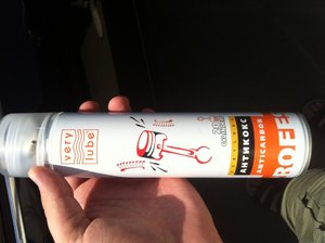

    Что такое МСК? Чем можно кольца раскоксовать?(средства же вроде есть какието)
    Вроде СУРМ рекомендуют

    МСК - маслосъемные колпачки. Со временем дубеют и начинают пропускать масло в цилиндры.
    Про раскоксовку - ищи в поиске и решай. Вариантов много, отзывы тоже разные.

    да так,решил попробовать.кто то пишет что полезно,но тем немение кто то пишет что хуже будет.может че хорошее получится :)
    как вариант кольца начнут лучше работать т.е меньше газов может будет уходить в картер и давление выростет.
    почему бы не попробовать ведь пробег 250тк
