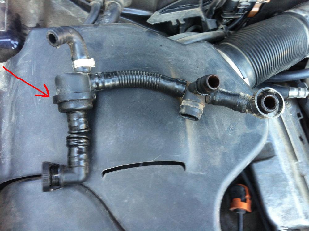

    это что за штука (вроде клапан,связан с ВКГ),как называется,сколько стоит,какой номер у него?

    Это эжекционный насос системы вентиляции картерных газов. Отдельно, кажется не продается, а только в сборе с трубками (то, что на фото).
    Номера уточняй по своему авто: к примеру 078 103 224 R, 078 103 224 P, 078 103 224 Q (с обогревом). Цена около 3000.
    У меня на ALG был без обогрева.

    Обогрев чего?вебасто у меня нет.
    заглянул внутрь него ,там какойто клапан(только этот клапан болтается внутри,вобщем не работает) и все.вроде на насос не похоже ,ну да ладно насос так насос:)

    Обогрев его самого. :)
    Странно, EXIST говорит, что на APR такой штуки нет... :shock: Надо ETKA смотреть...

    я тоже в экзисте какойто другой нашел

    Это все же клапан. С названием я ошибся скорее всего. С номерами - нет. Я в existe для себя тоже не сразу такую штуку нашел.
    Сбрось VIN в личку, я гляну вечером по ETKA. Может быть отпадут вопросы.

    а может это клапан ЕГР и его проще заглушить??? если да то как?

    клапан вентиляции картерных газов -это и есть егр. заглушить? может тогда и выпускной коллектор заглушишь? нафиг он нужен!

    чет сейчас не поюму.ты сторонник "зеленых" или че?:)

    Она - сторонник долговечности и чистоты твоего двигателя ;)
    В лучшем случае масло наружу пойдет через пробку, а в худшем - через прокладки :)

    пройдись днём пешком вдоль проспекта...

    оно у него итак уже идёт отовсюду. я сказала что ВКГ надо почистить для начала, а он решил кардинально подойти к проблеме :D
