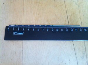

  6. marksman
    marksman Участник форума
    11 ноя 2010
    491
    Q7 4,2TDI S-Line
    вот такие проблемы чтобы поменять лампочку.

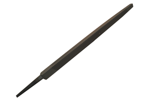

    Не пробовал напильником трехгранным открутить? Его и подстучать можно немного он и врежется в болт и АЛГА.
    Я так сорванные болта откручивал и даже после засверловки.

      20,5 КБ
      38

    Хороший совет! в выходные на даче попробую!

    Попробуй тогда действительно напильником или "русским ключом" - молоточком и острым зубильцем на отворот.

    Напильник и только напильник. Проверенно!! Удачи! Как выкрутишь дай знать. :hi:

    или все же сверлить и экстрактором (специальный клинышек с обратной резьбой) выкручивать у меня есть, могу одолжить

    просто от отверстия до винта сантиметров 13 и не всякое сверло такое длинное, а вот напильником похоже самое то будет!
    блин похоже сегодня даже во дворе попробую...
