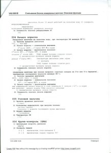

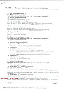

    Coddy давай попробуем разобраться!
      95,9 КБ
      56
      78,5 КБ
      45

    Вот после вчерашней диагностики значения. Ребят, может разберемся, а ?

    на листе группа 004, что значит ОВМТ, ВМТ? у нас там на ХХ температура была ~70 С, показывало 2 градуса.
    компрессию померить, форсунки проверить распылители и свечи.
    угол зажигания (тоже на холодную будет тупить на запуске)
    тебе в боше угол смотрели?
    у кого есть компрессометр?

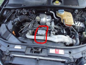

    Всем привет! На этом фото видно блок EGR?

    выше ТНВД 2 круглые штуки к ним шланги идут вакумные. Кто то из них наверно.... а мб и нет.

    elcats не судьба посмотреть?

    Где здесь ? http://catalog.autodoc.ru/audivw/
    ЛЮДИ-И-И!!! Скиньте фотку этого EGR.
    Так что же делать? Плохо ведь блин заводится А-а-а-а-а-а...:locked_up:

    Предположу
    Клапан системы циркуляции ОГ 059 131 503
    РЫНОК
    AUDI
    Audi A6/S6/Avant quattro(ЕВРОПА)
    1998
    Двигатель, сцепление
    13120 Вакуумная система. Pециркуляция ОГ.
    Он?

    У вас там на листе Группа 005 - Условия запуска Насколько я понял там записаны параметры последнего пуска двигателя. Может надо сравнить цифры в этой группе при нормальном запуске и при долгом?

    вот я такие группы не понял.. где написаны тока какие параметры показывает. а с чем сравнивать и какие допуски?
    Олегин давай утром помучаем её с вагом?
