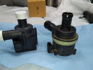

    Отпишись по итогу. У меня насос стал тише работать после замены, это тот который тарабанит под капотом 5 минут после выключения зажигания.

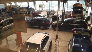

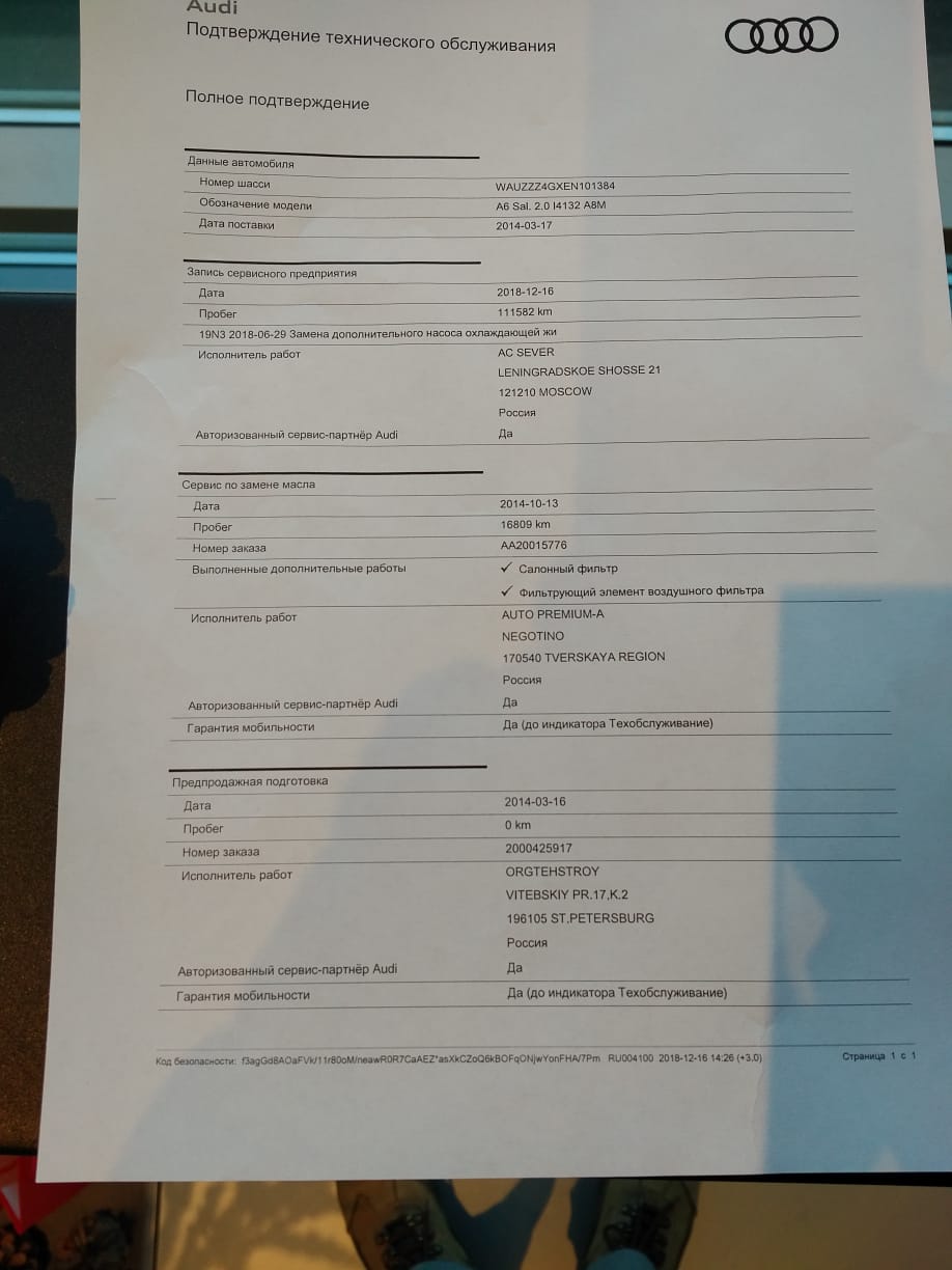

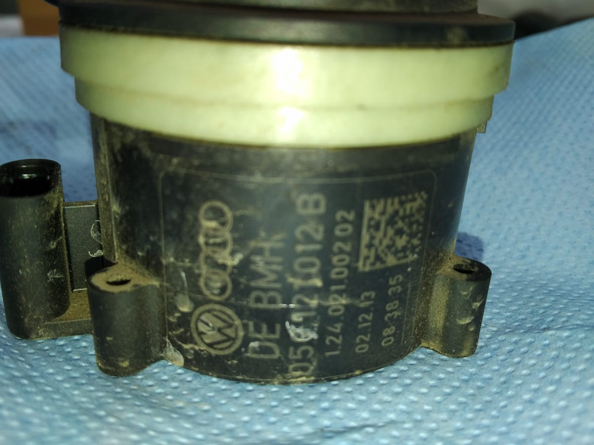

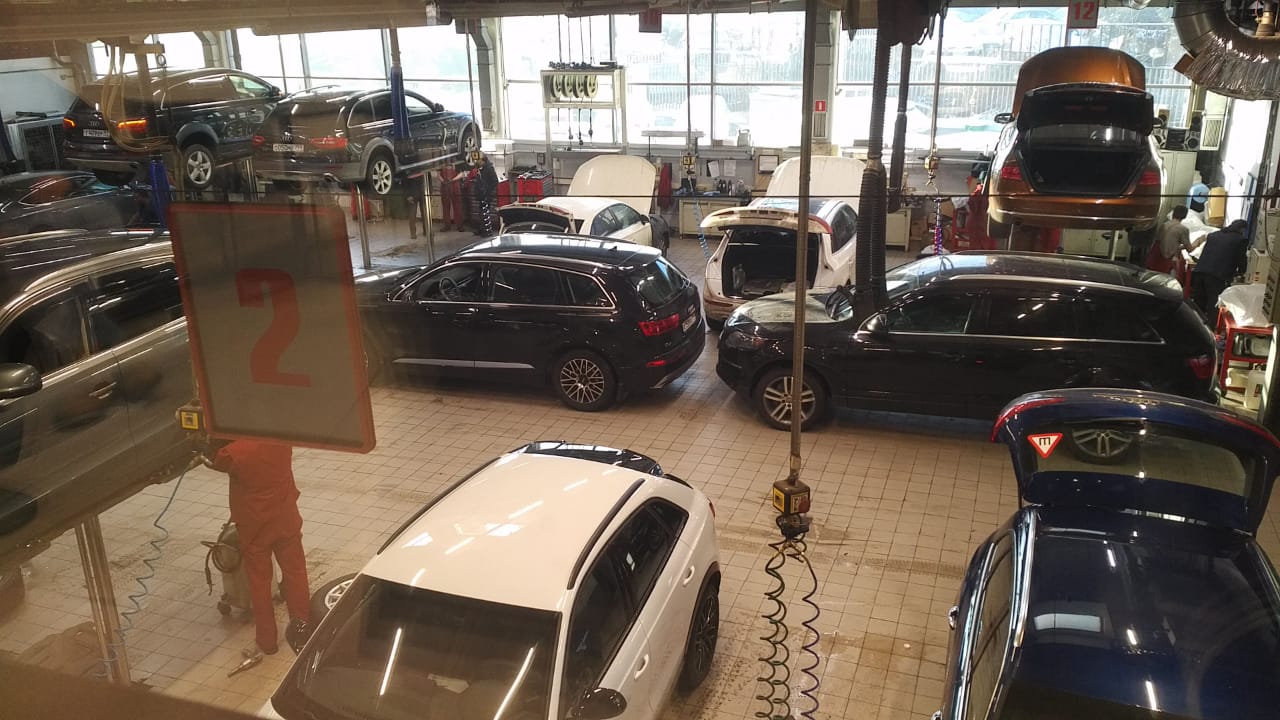

    Акция 19М1 или как я провёл воскресенье у ОД Ауди Север. Бесплатная замена детальки (отзывная акция). Бесплатно мойка, чай, кофе и завтрак утренним клиентам. Мелочь а приятно.
    ___________
    Мастер по имени Дмитрий, принял авто в назначенное время, оформил бумаги и сказал ждать, он позвонит. Мою просьбу пригласить меня в рем. зону для проведения "фото сессии" воспринял нормально, тем более я объяснил что машина клубная и по этим работам будет отписан пост. Больше писать не чего особо, всё любезно и тактично. Время проведённое в сервисе 4 ч.
