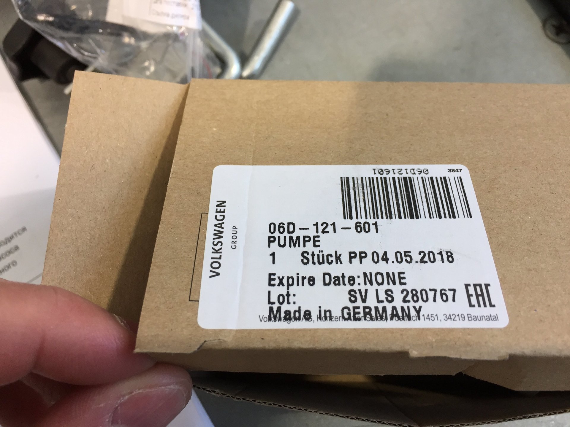

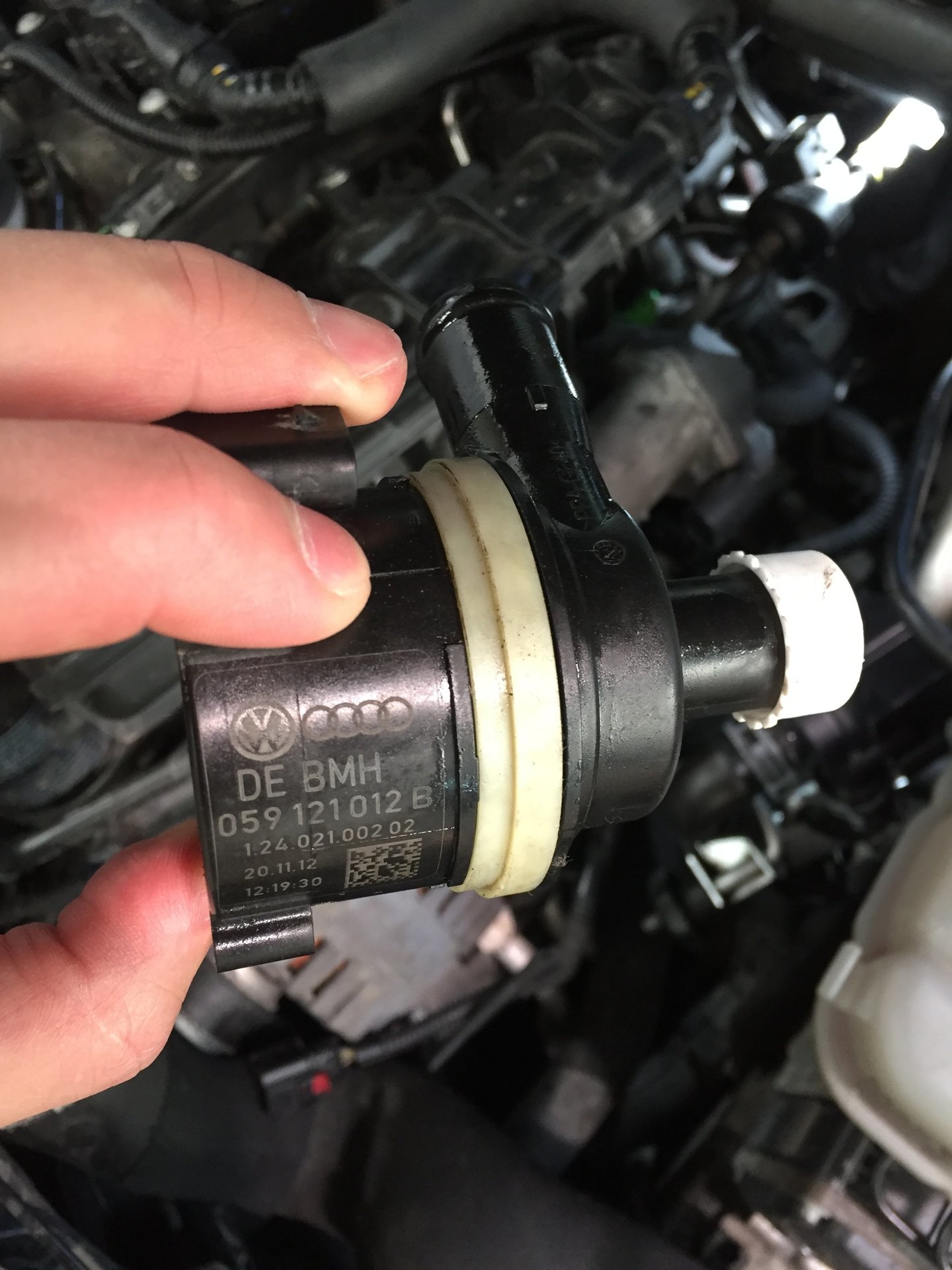

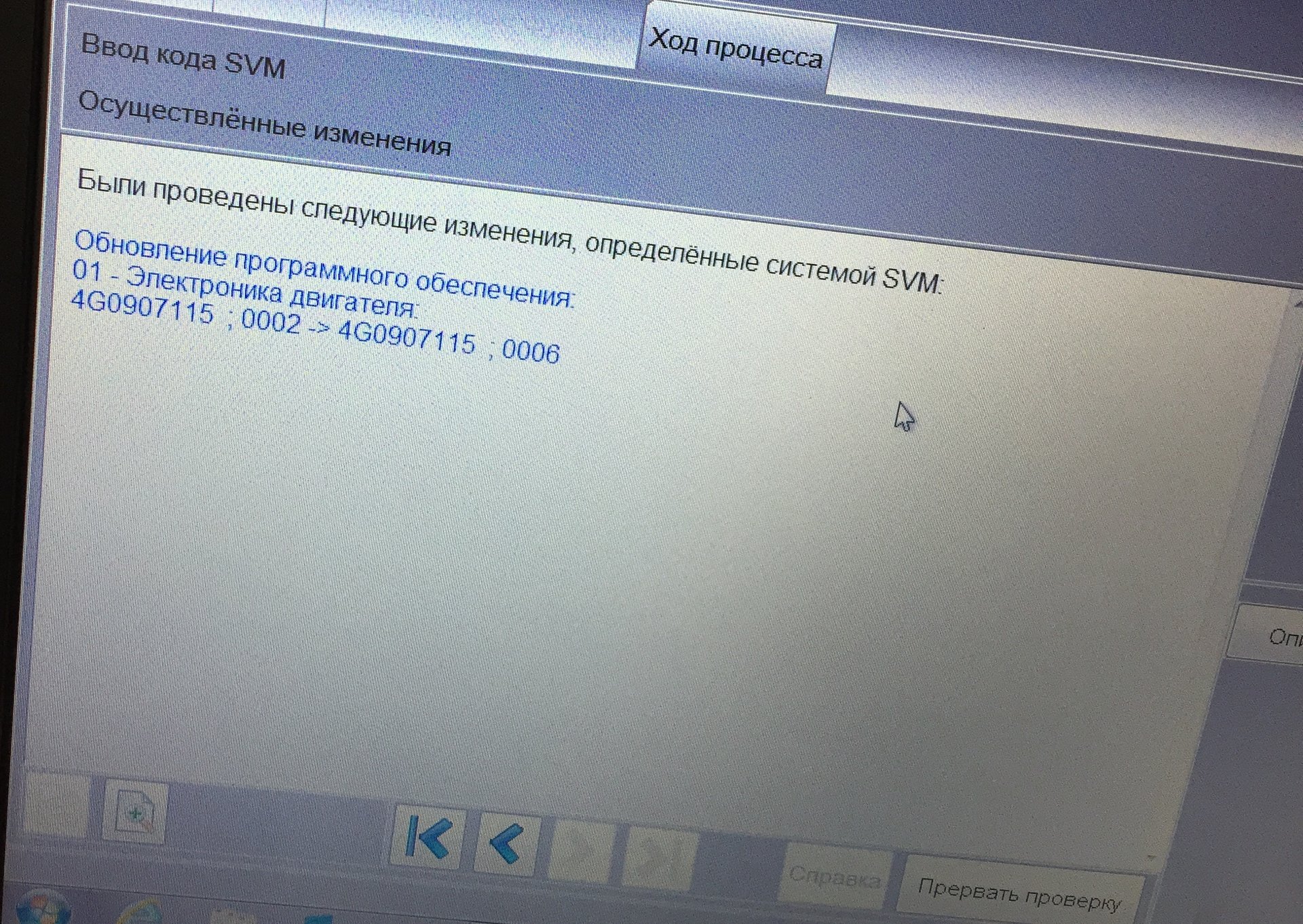

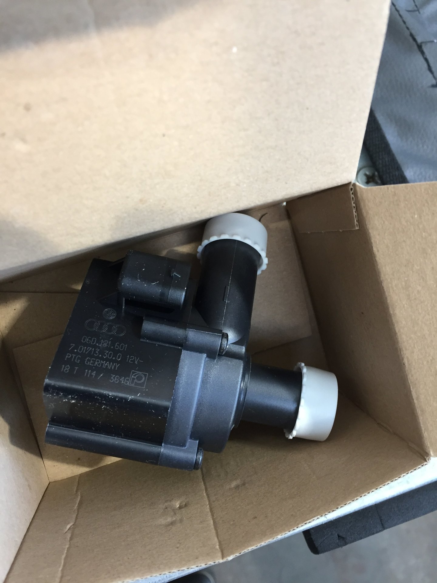

    2,0 TSFI A6 2012 гв, CDNB Также обновил ПО по акции 19М1 (отзывная компания по электро насосу охлаждения). Старая прошивка блока управления двигателем была: 4G0907115 версия 0002, стала 4G0907115 версия 0006.
    Заменили электро насос ОЖ на новый, так как на старой прошивке фиксировалась периодическая ошибка питания насоса, хотя сам проверял - 5 минут он исправно молотил после того как глушишь мотор на жаре. Слышно как шумит справа от крышки двс. Видимо то работал то клинил. На фишке уже начал снаружи окисляться контакт - значит грелся, сервисмены сказали что видели как у них на одном моторе даже вся фишка расплавилась когда меняли насос. Поэтому сомненений нет, что проблема существует.
    Что заметил в новой прошивке 0006, коробка мультитронре перестала давать толчки при переключении ручки АКПП с P на D и пропал толчок при трогании на вариаторе, о котором писали с новья. Померил разгон, такие же близкие к паспортным значения.
