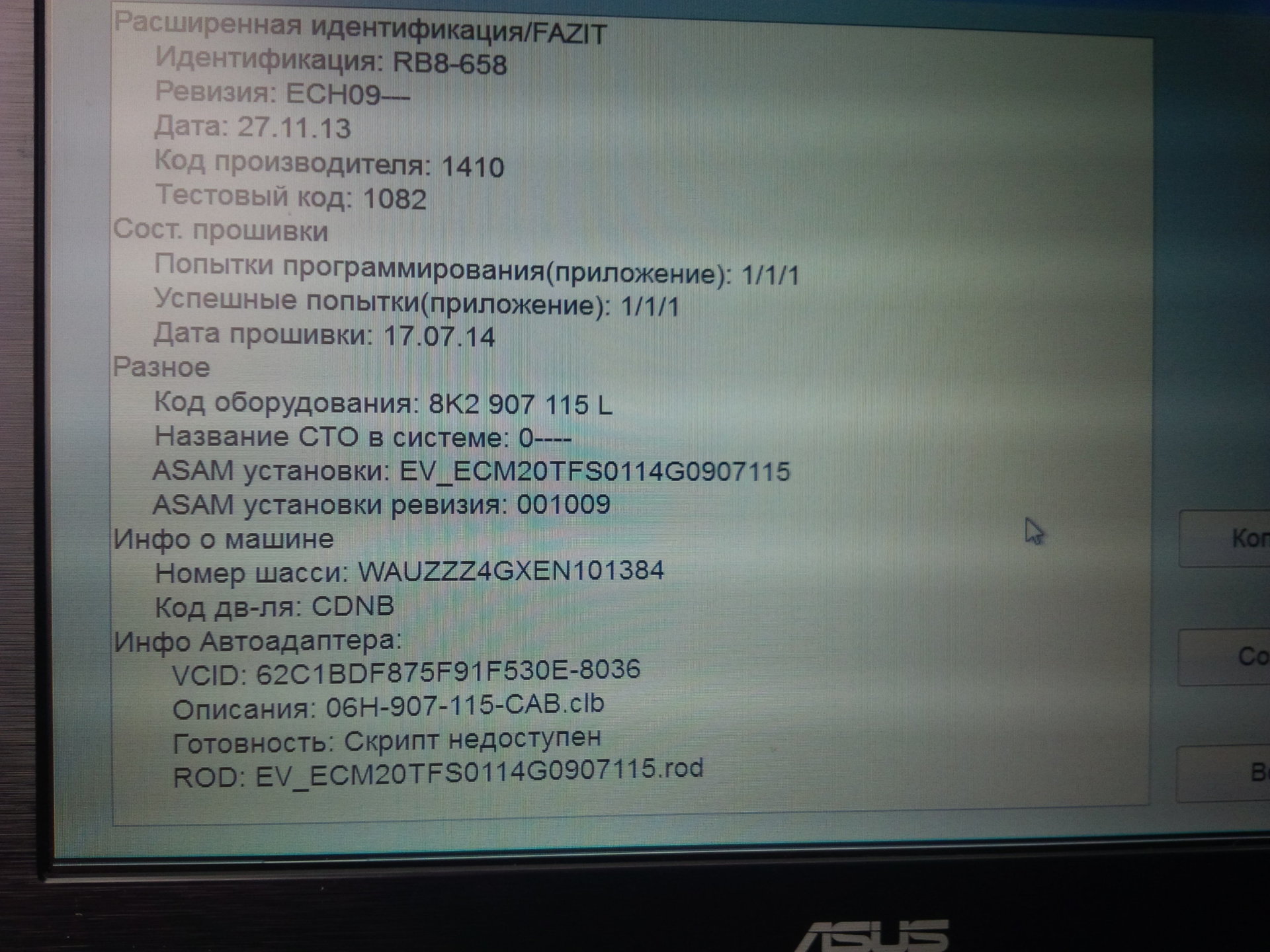

    Когда был на сервисе ? Какой номер и версия блока сейчас ?

    Был 14 июля 2017г. Фото прилагаю: (что сейчас) 35345345345.jpg

    A6/C7 Limo 3.0 TDI, 218PS, 2015
    Был 14.07.17, в скане 17.07.14. Совпадение? Не думаю. :))
    Вручную дату они там вбивают? Вообще имея сканер сканировать лучше до и после. Не благодарите.

    Проверь, новое ПО 0006.

    A6 (C7) 2.0 tfsi multitronic 2014
    Поясни, как проверить?

    Ну так тыкнись своим Асусом в машинку.

    Он наверное имел ввиду где именно версию прошивки увидеть. Я вот на его скрине тоже не разглядел подобного.

    Не понимаю, нужно рассказать как посмотреть версию ПО эбу мотора?!

    В таком случае проще обратиться на какое-нибудь профильное СТО, чтобы они посмотрели.

    Да вы прикалываетесь, какое профильное СТО?)) У человека есть шнурок, он умеет им подключаться, просто скажите где ему васей увидеть номер версии, только и всего)

    В блок двигателя зашли - и видим строки VAG number (номер блока) и Component (подробная инфа) в строке компонент и указана версия.

    Это по делу! Благодарю.
