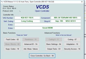

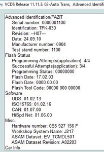

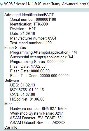

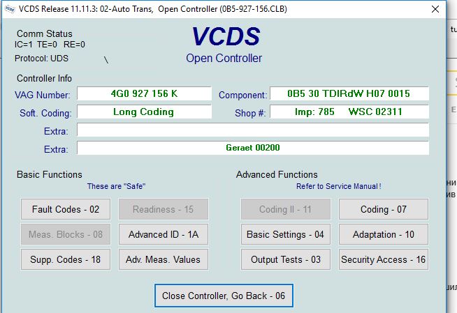

  7. fastniko
    fastniko Завсегдатай
    24 май 2004
    916
    А7 5door Q 3.0 TDI
    машина у меня с января 2017г и досталась с пробегом 235 тыщ
    A7 2011г, 3.0 тди 245лс
    в сервисной книжке замена масла в S Tronic стоит только на первых 60 тыщ
    на пробеге 120 тыщ его не было и сервисная история останавливается
    была вибрация на 2й - всем известная
    в феврале 2017г обновил софт у официалов в Минске (в переводе 4800р включая адаптационую поездку за 1.8 норм часа) - вибрация почти ушла, но небольшая оставалась т.к. уже понимал как ее ловить
    судя по VCDS софт в коробке от февраля 2016г , версия №15
    после смены масла стало еще лучше - вибрацию словить уже не смог
    проехал пока 200 км
    понаблюдаем

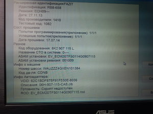

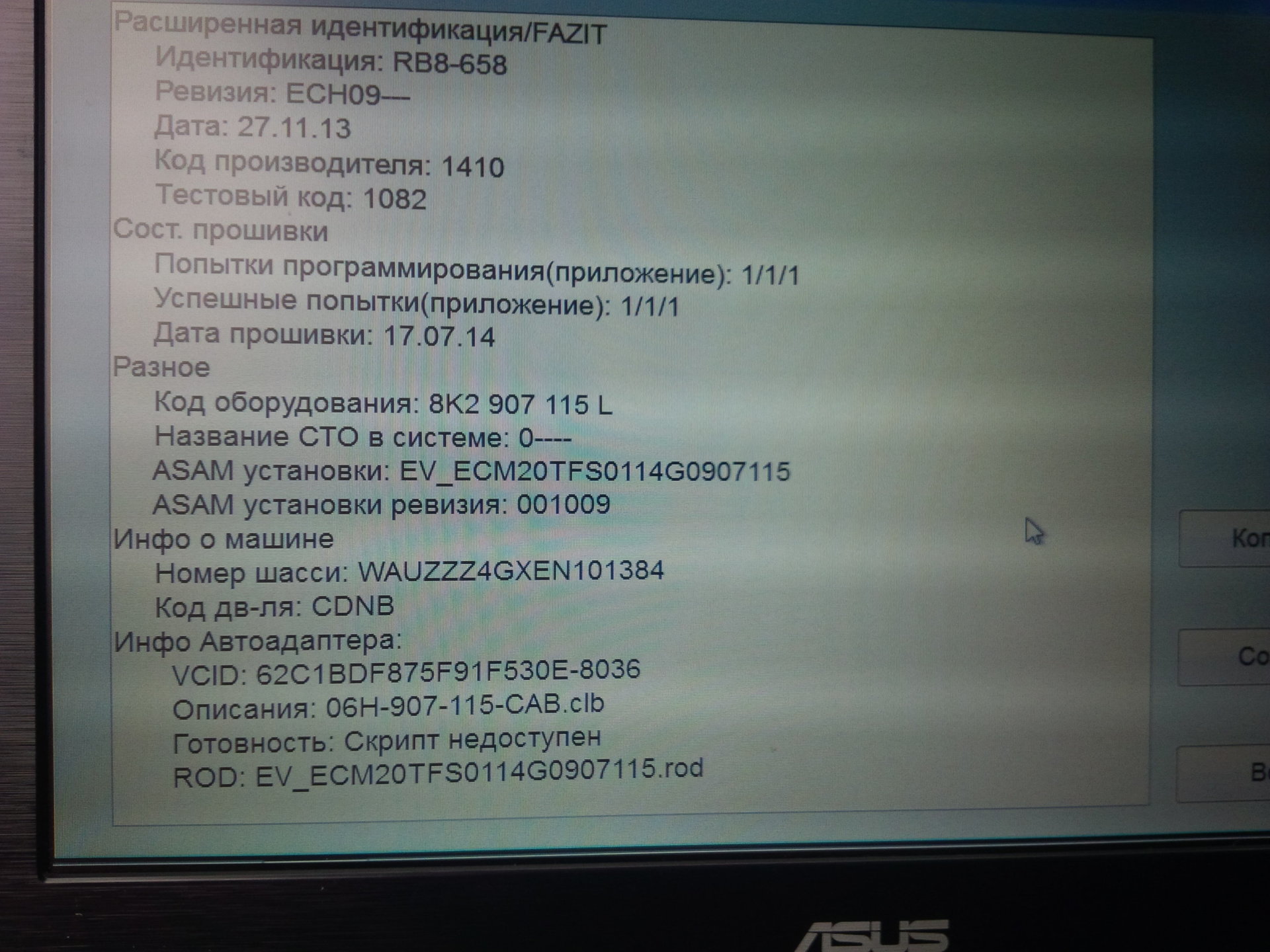

  18. Дмитрий C
    Дмитрий C Участник форума
    26 сен 2016
    261
    A6 (C7) 2.0 tfsi multitronic 2014
    Комрады, "перепрошился" по сервисной акции 19m1:
    (Причиной отзыва автомобилей марки Audi является возможное появление посторонних частиц в охлаждающей жидкости, которые могут привести к блокировке дополнительного насоса охлаждающей жидкости. Как следствие, возможен перегрев насоса.)
    Мучают сомнения, сделали за 1ч.30мин. Молодцы быстро..) В данных ПО блока упр. двигателем новых дат не обнаружил. была ли перепрошивка?! Прилагаю скан, выскажите своё мнение. IMG_20170714_192024.jpg
  19. Melkon&Ratkov
    25 фев 2014
    8.755
    Здрасте ! А 14.07.17 это не новая дата ? Обновлений попыток 1 ,успешных 1...
  20. Дмитрий C
    26 сен 2016
    261
    Дата 17 июля 14г. Верху формат даты такой же чч. мм. год. 27 ноября 13г. Поэтому и спрашиваю что не вижу 14.07.17г.
