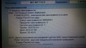

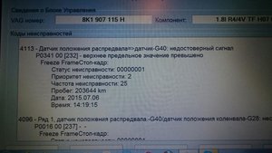

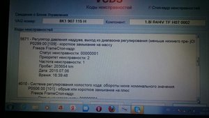

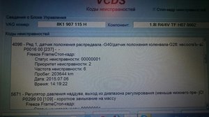

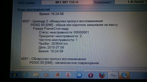

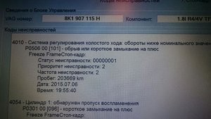

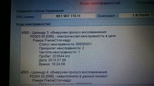

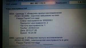

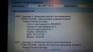

    История примерно такая, машина А4 1.8Т 8К двигатель CAB 2008 года, пробег 205 000, девушка поехала в Керч, по дороге загорелись лампочки чека и EPC (управление двигателем) при заезде в краснодарский сервис одним махом ее приговорили на замену ГБЦ с распредвалами, сказав при этом, что цепь растянута. в итоге, машина заехала сама на паром, на пароме уже перестала заводиться, точнее она заводится, работает секунд 5 как дизельный мотор и глохнет. Эвакуатором оттащили в сервис, там всплыли следующие ошибки:
    4113
    4096
    5671
    4010
    в сервисе в Керчи ремонтировать отказались, сославшись что мотор насчитан на 200 000 и его обязательно надо перебирать полностью....
    и еще маленький нюанс: примерно 15 000 назад обрывало цепь (девочка не знала о том, что нужно ее менять, ГРМ вместе с клапанами и всем остальным меняли в ДЕЛЛИСЕРВИСе.
    вчера утром машину завели, при прогреве катализатора работала вполне нормально, когда обороты упали на холотые двигатель снова стал работать с грохотом как дизель. Вечером же машиа отказалась проворачивать мотор вообще, подключили шнурок васю диагноста и вот что он выдал:

    Много ошибок о неисправности электропроводки. Предположу:
    Отщелкнулся (сломан) где-то разъем;
    Поплавился/повредился жгут проводки;
    Залило водой, например нишу между лобовым стеклом и моторным отсеком. В ливень не попадала?
    Осмотрите проводку под капотом. От катушек и ту, что идет по правой стороне мотора (если стоять лицом к открытому капоту) рядом с дросселем. Пошевелите все разъемы.
    VCDS есть возможность подключить? Сотрите все ошибки, попробуйте завести

    Если ошибки не от предыдущей замены цепи с перескоком, то печаль печальная...
    Вообще после такого ремонта должны скидывать ошибки.
    Если ошибки "новые", то проблема скорее всего в не правильном диагнозе перескока цепи. То есть не до конца выяснили причину, почему цепь перескочила, такое случается не только при банальном растяжении, но и при проблемах с давлением масла. Давляк упал снова, ловите перескок цепи и прочие прелести... Замер компрессии ответит
    ТС, при перескоке цепи на звено - возможны просто замены цепей без последствий, в редких случаях даже при контакте с клапанами мотор работает, с прострелом во впуск (характерные хлопки из воздушного фильтра), однако в данном случае необходим ремонт гбц
    Я очень надеюсь что не прав, но по сути, G28/G40 никогда не появляется по другим причинам, только перескок, нарушение фаз.
    Если авто не заводится, сброс ошибок ничего не даст, ошибки по ДПКВ/ДФ (g40/g28) никогда не появляются при не работающем моторе, только после запуска.
