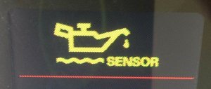

    Зимой начал гореть индикатор на приборной панели (на дисплее)
    После полной заправки и когда погода стала более сухая стал периодически раздаваться короткий звуковой сигнал и постоянно горит эта маслёнка на дисплее.
    Масло проверял, в пределах нормы. Зимой почти совсем не ездил.
    В чём может быть проблема?

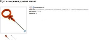

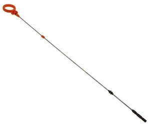

    у вас двигатель ALT легендарный масложор. надо убедиться что щуп масла именно тот который должен быть. альт может сожрать масло даже если и почти совсем не ездить
  5. zakharov
    zakharov Участник форума
    26 ноя 2014
    329
    A4/B7 2.0 CVT 2006
    #5 zakharov, 17 мар 2015
    То что щуп родной, вряд ли стоит ставить под сомнение.
    Он такой, как в инструкции. Ниже скрин из электронной версии инструкции. Там же горизонтальной линией я показал уровень масла. Конечно на скрине он примерный, но в реальности немного выше отметки "B".
    Так же на этом щупе есть специальная клипса, которая его пристёгивает к посадочному месту. Видно что он родной.

    Скорее всего датчик на замену. Мне, например, пришлось свой заменить именно из-за такой же проблемы.

    1. нет, пиктограмка всегда горит.

    чего тут понимать то. датчик масла неисправен или его проводка. сначала проверить провода что нет обрыва или замыкания

    С периодичским сигналом я разобрался.
    Он никак не относится к сенсору масла.
    На штатной магнитоле есть такая кнопка как "TP"
    Отключил ее и сигнал пропал:)
    тепрь надо в сервис и менять датчик масла.
