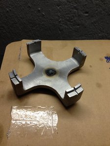

    Всем здрасти.
    вот такой съемник сделал себе для откручивания крышки топливного насоса - для замены фильтра!!!:rock:

    A4 B8 1.8 TFSI 08
    Размеры можешь скинуть.

    A4/B8 1,8 08г.
    https://d-a.d-cd.net/90e3a4s-960.jpg
    Сделал из имеющихся инструментов ) на один два раза сойдет

    Спасибо. Готов приехать, с меня доброе слово и за Ваше драгоценное время. Купил сьемник пытался снять но он не цепляет. Вы владеете вопросом. Снимал бензонасос на японцах (Мазда 3) чистил сеточку. Как устроен данный модуль для меня не понятно, может сразу заказать фильтр отдельно и где.
    если честно то я не понял вопроса. если надо поменять фильтр то поменяем. я вам помогу советом. сам ковыряться не буду. менять или не менять фильтр решать вам. а уж где купить то магазинов много.для себя менял сам - конструкция для меня известна. 8K0 201 511 A - фильтр топливный.
    тут ещё рекомендуют менять эту крышку(гайку)4F0 201 375 и резиновую прокладку 4F0 919 133 B . я прокладку не менял - старая как новая.
