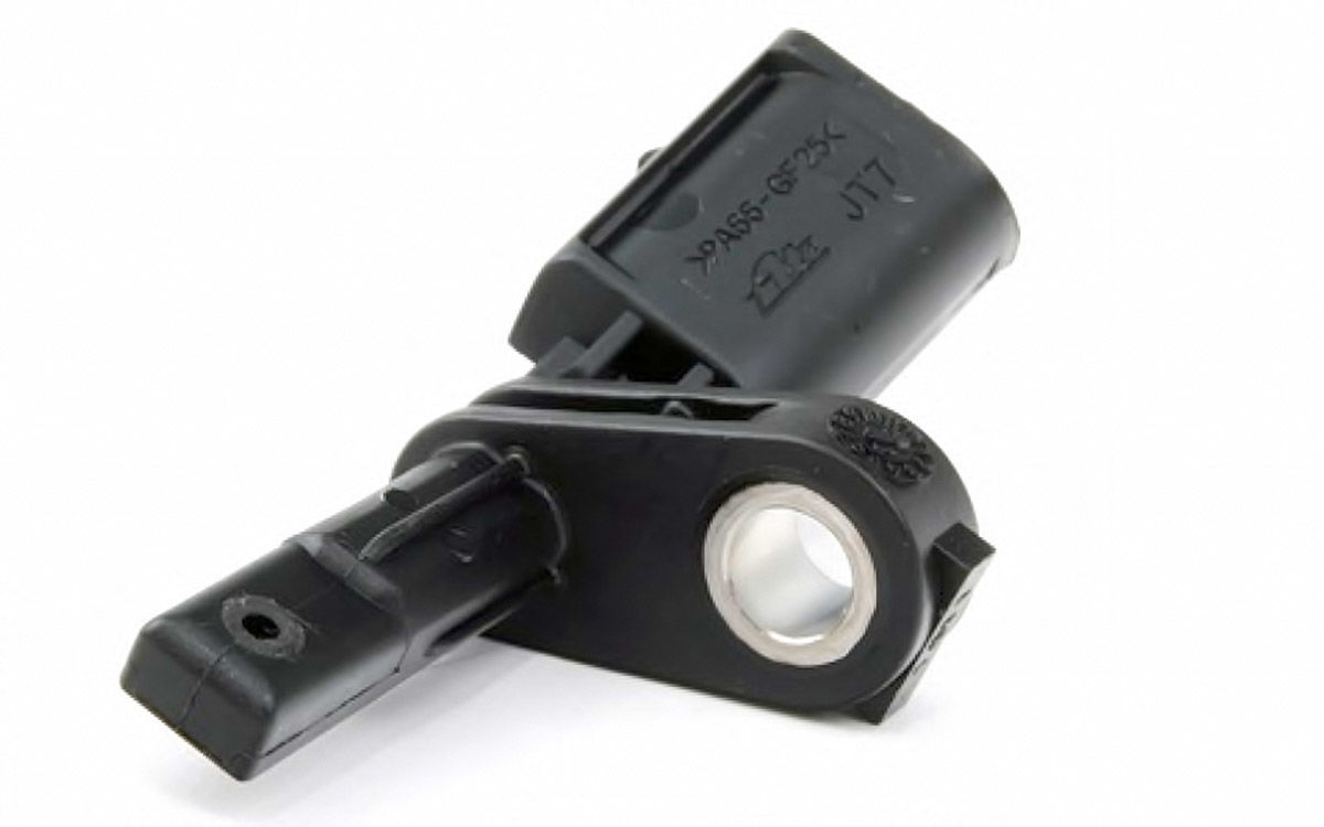

    Замена элементов подвески и ходовой
    Распространены случаи, когда клиент приезжает в сервис на замену элементов подвески, а в итоге при возврате машины на щитке приборов почему-то загорается лампа неисправности системы ABS. Компьютерная диагностика, скорее всего, укажет на неисправность датчика скорости колеса, со стороны которого шли ремонтные работы. Странно, а ведь механик вообще не трогал этот электронный измеритель, а его приходится менять. Где же связь?
    Наиболее частая причина выхода из строя активного датчика скорости колеса системы ABS — неосторожная работа молотком при замене элементов подвески.
    Система ABS известна уже давно, за несколько десятков лет сменилось уже не одно ее поколение. Однако при всей ее конструктивной однообразности некоторые производители используют датчики скорости колес разного типа. Именно здесь и затаилась потенциальная опасность. Простейший, пассивный датчик скорости считывает гребенку на приводе колеса, но в последнее время все больше машин оборудуют более продвинутыми активными измерителями. Они имеют принципиально другую конструкцию со встроенной электронной схемой, усиливающей сигнал. При этом они считывают уже не гребенку, а магнитное кольцо на ступичном подшипнике.
    Беда в том, что эти активные датчики очень боятся вибраций от ударов вблизи места их установки при работах по замене элементов подвески. К сожалению, во многих случаях безболезненно снять их проблематично из-за характера установки в кулаке. Вероятность поломки 50/50! Поэтому при замене элементов подвески важно использовать любые доступные съемники и приспособления, чтобы минимизировать количество и силу ударов молотком.
    Но бывает и более банальная проблема с «неработающим» активным датчиком, который на самом деле исправен. Механик попросту установил ступичный подшипник не той стороной, и магнитное кольцо оказалось на другом полюсе. В этом случае подшипник придется заменить. Маловероятно, что он сохранит работоспособность после попытки его переустановить.

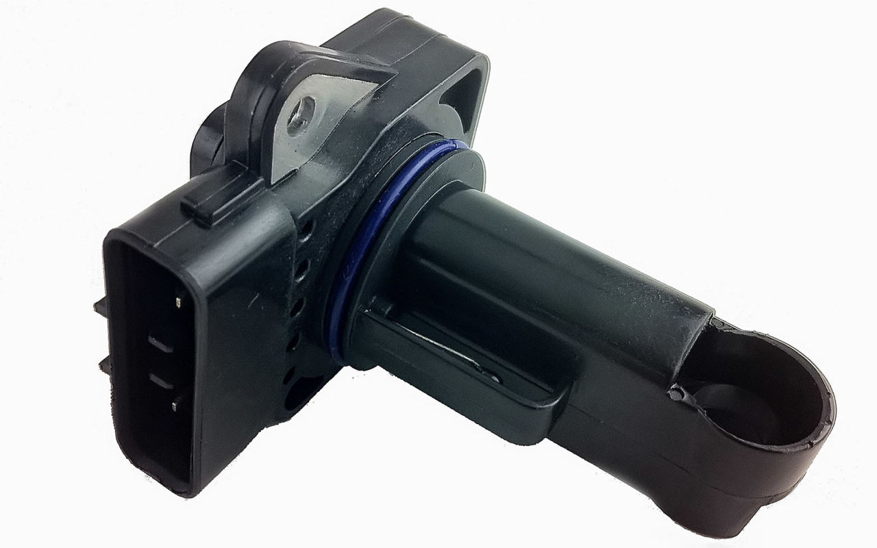

    Чистка датчика расхода воздуха (MAF)
    Чистка датчика массового расхода воздуха (чаще всего его называют MAF) — крайне сомнительная операция. Мало того что она не принесет никакого положительного эффекта, так может и вообще обездвижить автомобиль, выведя MAF из строя. Пуск моторов некоторых моделей будет попросту невозможен. Но если уж сильно чешутся руки, то надо помнить о нескольких важных моментах.
    Датчик массового расхода — не надо мешать его работе. Тот случай, когда гигиена лишь во зло!
    Датчики массового расхода воздуха имеют разные конструкции. И далеко не все исполнения можно чистить химией. Датчики пленочного типа категорически нельзя подвергать такому воздействию. Химия мгновенно выведет из строя внешние чувствительные элементы. Датчики проволочного типа, как на фото выше, мыть можно. Важно использовать относительно мягкие аэрозольные очистители. К примеру, подойдет очиститель тормозной системы. Главное не переусердствовать, ведь корпус датчика не герметичен на 100% и внутренности с электронной схемой можно запросто залить. С очистителями карбюратора, которые представляют собой кислоту, этот риск возрастает в разы.

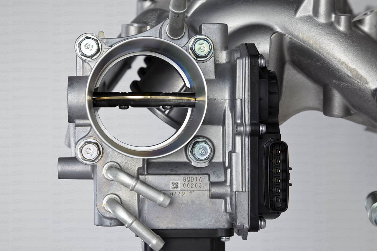

    Чистка электронной дроссельной заслонки
    На некоторых машинах электронный дроссель очень быстро обрастает отложениями, из-за чего заслонка может залипать в некоторых положениях. На выходе имеем неровную работу двигателя и плавающие обороты. Ситуацию спасет чистка узла. Операция действительно нужная, но и ответственная, несмотря на кажущуюся простоту.
    Чистка электронного дросселя — полезная процедура, но технику безопасности никто не отменял.
    Для чистки дросселя нужно использовать очистители карбюраторов. Более мягкая химия может вообще не справиться с нагаром. При сильных загрязнениях дроссель снимают, чтобы хорошенько прочистить. И вот тут важно промывать узел в правильном положении. Ось заслонки не имеет герметичных соединений с корпусом. Если держать дроссель блоком с датчиками вниз, когда вы распыляете аэрозоль, то кислота легко протекает по оси в электронные внутренности. В этом случае узел уже не спасти!

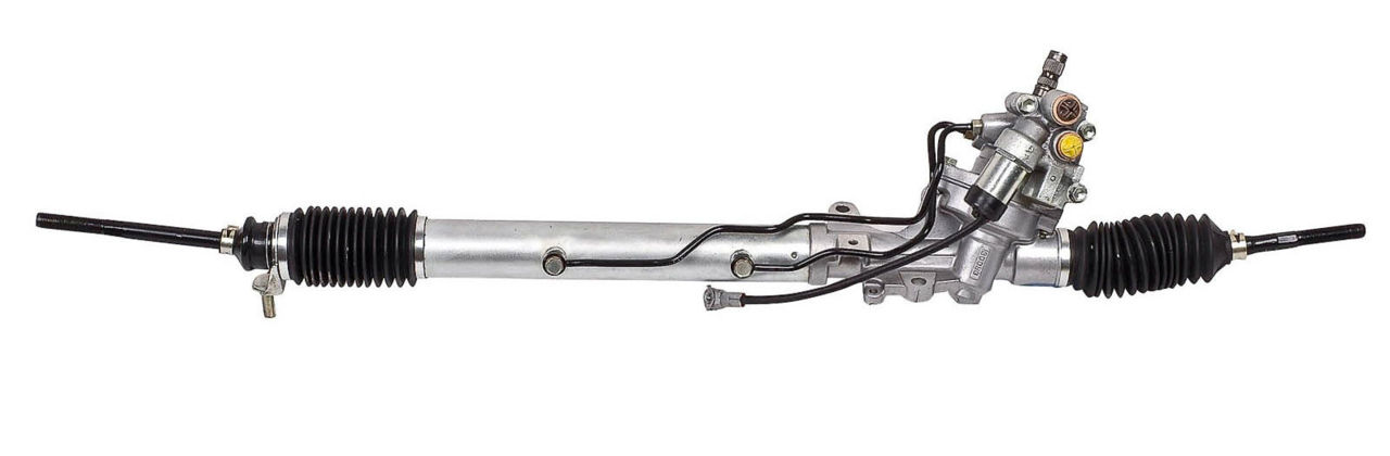

    Замена рулевых тяг
    Банальная замена рулевых тяг несет две опасности. Вероятность того, что что-то пойдет не так, зависит от конкретной модели автомобиля. То есть от конструкции рулевой рейки и доступа к хомутам крепления пыльников ее тяг.
    Замена рулевых тяг — мина двойного действия: мгновенного и замедленного.
    Заводское руководство по обслуживанию для многих автомобилей предусматривает снятие рейки для замены рулевых тяг. Естественно, большинство сервисменов так сильно не заморачиваются. Замена тяг без снятия рейки иногда проходит успешно, а иногда и провально. Дело в том, что при откручивании тяги с одной стороны в идеале нужно фиксировать вал рейки с другой, иначе он может выдавить заводскую заглушку. Она является опорой для сухаря, который поджимает вал-рейку к выходному валу, обеспечивая правильный зазор. В результате такой экспресс-замены рейка может застучать. Деформированную заглушку придется менять, причем эта операция имеет массу важных нюансов. Характерный пример такой ситуации — Ford Mondeo предпоследнего поколения. Опытные сервисмены, наученные горьким опытом, знают, что вал рейки без ее снятия невозможно хорошо зафиксировать.
    Не менее важно после замены тяг установить металлические хомуты (оригинальные или заменители) на пыльники. Зачастую, когда рейка стоит на машине, доступ к этим местам очень ограничен. Поэтому сервисмены устанавливают пластиковые хомуты. Быстро, но некачественно! Такой хомут никогда не обеспечит полной герметичности, которая крайне важна для элементов рейки. В результате в узел будет попадать воздух, а вместе с ним и влага. Достаточно полугода, чтобы начался процесс коррозии вала рейки. В запущенных случаях ремонт узла будет уже невозможен!

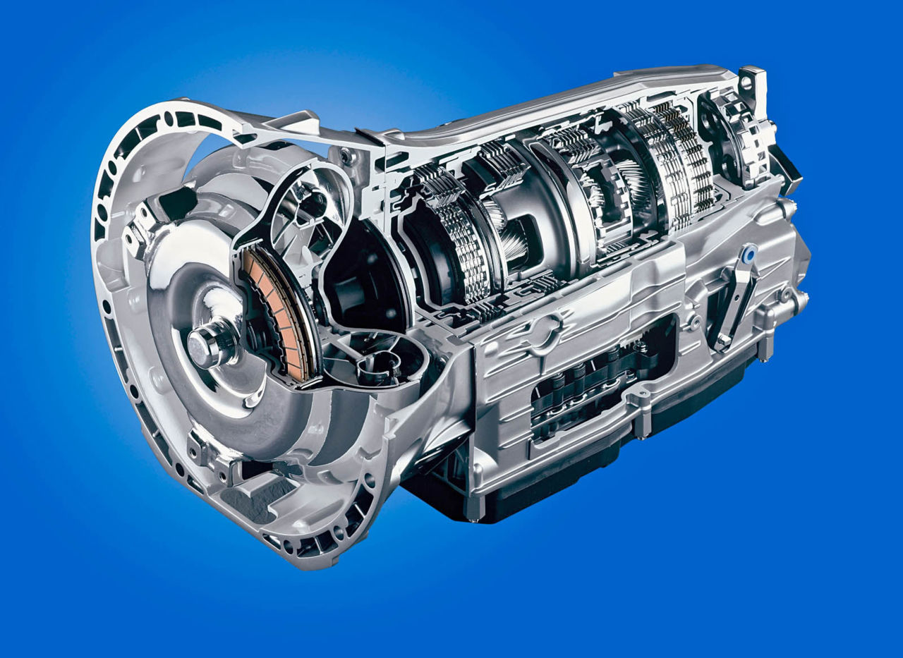

    Замена масла в автоматической коробке передач
    Периодическая смена масла в автоматических коробках, безусловно, идет агрегатам только на пользу, продлевая период их безотказной работы. Однако и у этой казалось бы идеальной процедуры есть подводный камень, скорее даже риф.
    Замена масла в автоматических коробках — кашу маслом не испортишь?
    На машинах с большим пробегом в коробочном масле содержится огромное количество продуктов износа. Это неизбежный и естественный момент. Увы, магниты, установленные в поддоне, способны выловить далеко не все продукты износа. В итоге при сливе масла из коробки большой объем этой взвеси скапливается поблизости от сливного отверстия. После добавления новой смазки и пуска мотора весь этот смертоносный заряд попадает прямиком в гидроблок и его соленоиды, засоряя все на своем пути. Бывали случаи, что автомобиль из-за этого полностью обездвиживался. Иногда ситуацию спасает снятие гидроблока и промывка всех его элементов, но бывает и так, что их приходится менять.
    Был период, когда один из дилерских сервисов и вовсе запретил механикам менять масло в автоматах. Набралось слишком много случаев отказов коробки. При этом операцию проводили только на постгарантийных машинах. Ведь регламент обслуживания вообще не предусматривал замену масла, оно было рассчитано на весь срок службы автомата. После окончания гарантии было уже невозможно никакими способами организовать бесплатную замену деталей, и все бремя ложилось на сам сервис.
    Чтобы избежать такой серьезной ситуации на автомобилях с пробегом ближе к 100 000 км, следует менять масло частично и в два этапа. Сначала из коробки сливают половину возможного объема и доливают столько же новой смазки. Далее автомобиль проезжает около 1000 км и такую замену проводят повторно. Еще есть вариант с использованием автоматической установки. Она прогоняет по всей системе свежее масло, постепенно вытесняя старое. Все бы хорошо, но для этого нужен двойной объем смазки, а сегодня это дорогое удовольствие.

    чистка мафа не бесполезна если он был весь пыльный.слой пыли 1 мм. а насчёт масла акпп верно если нет фильтра. бывают акпп придуманные дебилами :fool:без фильтра
  3. Александр Викт
    13 ноя 2014
    2
    Мицубиси Саппоро
    Сомневаюсь насчёт дебилов, придумавших АКПП, вообще. Но вот без фильтров АКПП не бывают, бывают с двумя фильтрами, а совсем без фильтра не бывает. Иногда фильтр спрятан между половинами корпуса коробки у переднеприводных авто. Бывают интернетные всезнайки, которые пытаются иной раз спецов поучать, как им чинить коробки:spy:.
  4. Prividenie
    Prividenie Живу я здесь
    19 мар 2014
    1.930
    audi a4 b7 1.8 bfb
    у пассатов была серия акпп без фильтров. их самодельные колхозят
