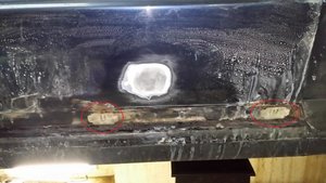

    День добрый. В данный момент занимаюсь борьбой со ржавчиной кузова.
    Возникло несколько вопросов.

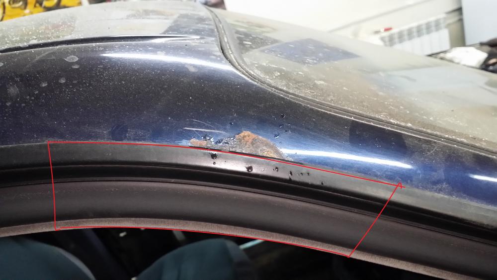

    1. как безболезненно снять клипсы на которые крепится нижний молдинг?
    2. Каким образом снимается резинка на дверном проёме сверху ?

    за центральную палочку(клипсы) поддеваешь отверткой, и толкаешь вниз.
    сам пока одну не сломал, тоже сидел думал)

    безболезненно снять клипсы - безболезненно для них - поддеть шилом упор верхний, и стащить клипсу вниз.
    резинки вверху - там у тебя на картинке обведено три - одна - уплотнитель - он просто вытаскивается по направлению внутрь дверного проема,
    а вторая - это длинная черная пластиковая полоска по всей кромке крыши - ее поддевай со стороны зеркал заднего вида, она вставлена в два паза(ближе к кузову и ближе к улице, по всей длине окон).
    а третья - как раз эти два паза - края металлической длинной окантовки окон.
    Если у тебя авант, то для того, что бы снять черную полоску металлическую, в которую вставлена плоская пластиковая хрень, тебе надо будет снимать задние окна - эта полоска на заклепках. на седанах как - не знаю.

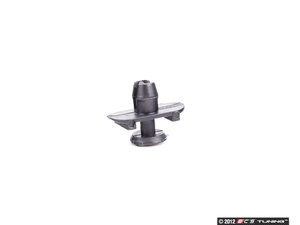

    Да не надо там ничего отсверливать - клепали на совсем древних аудях. Пластиковый крепеж там стоит, прекрасно снимается и ставиться, новый есть у всех магазов в наличии и стоит копейки.
    8L3837199B
    Вот такого вида:

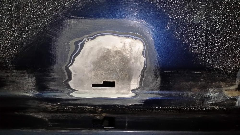

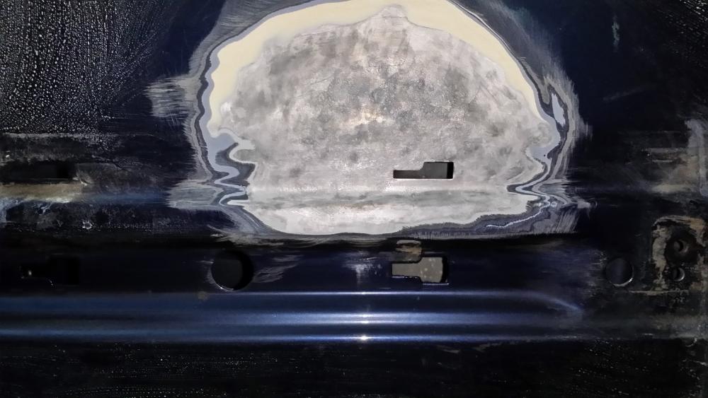

    Ржавчину лучше было удалять мет щеткой на болгарке,ну при желании можно еще доработать лепестковым наждачным кругом.Дальше наносим вот эту фигню
    http://www.troton.pl/ru/produkty/additional_products/other_products/rust_filler.html
    Ну,а дальше по всем правилам малярного ремесла.
    Тоже этим летом двери в порядок приводил.
    Снаружи вроде было и не так страшно
    а стоило залезть глубже:nod:
    Вот те самые черные пятна
    Это после окончательной зачистки перед нанесением RUST FILLER
    Это уже после ремонта
