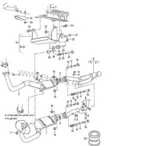

    На схеме указано где сечёт.кто что делал,по каталогу там нет никакой прокладки,что могло прогореть?

    Металл там оочень толстый, прогореть металлу там не реально. Возможны варианты - гнутая труба с катом, поведенный выпускной коллектор, фланец с трещиной, точнее "ухо" фланца. Скорее всего первый вариант - бьешся в первую очередь именно трубой. Самопальная прокладка из листового асбеста - самое простое. Герметик (керамический) для выпускных систем оттуда выкрашивается быстро (узел подвижный), силиконовый термостойкий не пробовал, да и лямбда может помереть от химии. При разборке скорее всего придется шпильки (если еще родные) высверливать - ломаются на раз, приходиться ставить болт/гайка.

    Врезал гофры, примерно где цифра "2".

    Точно! Гофра на многих авто более поздних ставится, а на авдотьях движок дергает/качает весь некислый выпуск - непорядок. После вваривания гофры выхлопнушка практически не болтыхается - как-то спокойнее, да и резинки целее.
