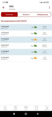

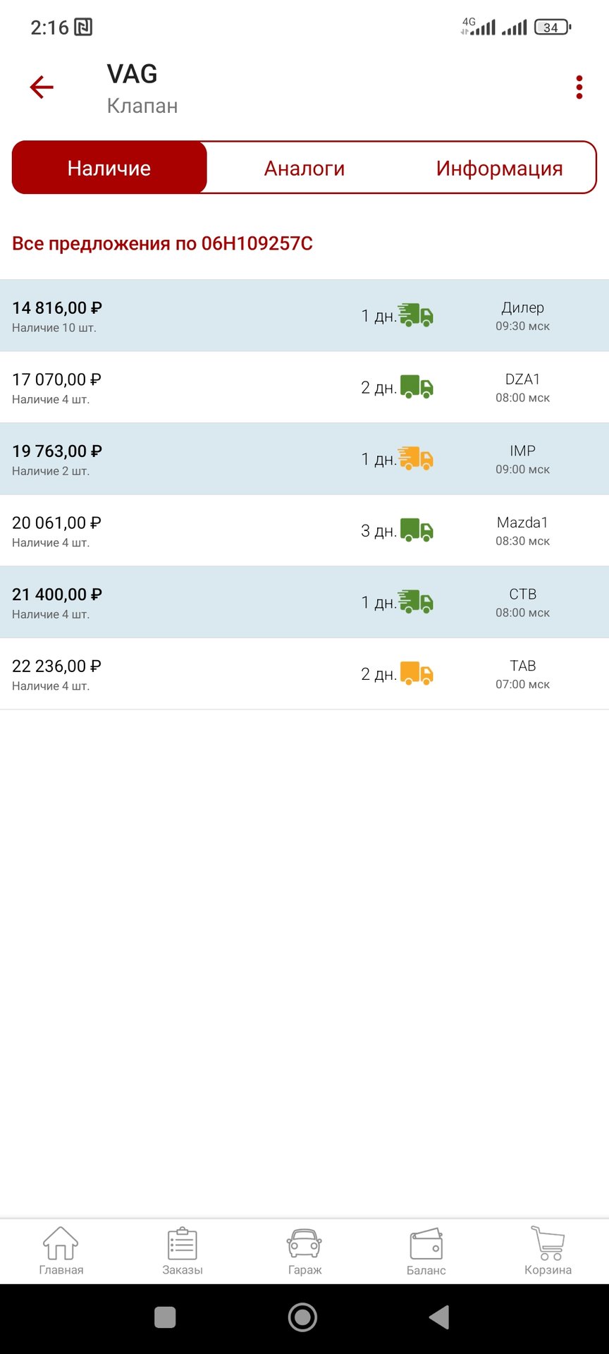

    06H109257C , порядка 15 рубликов мне обошёлся )
    Износа не заметил внутри) Буду надеяться, что просто не дотянул ))
  6. Melkon&Ratkov
    25 фев 2014
    8.754
    06H109257C - 15тык ???
  7. AudiTcer
    AudiTcer Новичок
    18 июл 2022
    6
    Это автодок , Экзист так же
    На ззапе дешевле, но я не в Москве сейчас)
  8. Melkon&Ratkov
    25 фев 2014
    8.754
    так зачем платить больше в два раза ?
  9. AudiTcer
    AudiTcer Новичок
    18 июл 2022
    6
    Так я же и говорю, на ззапе дешевле, но я не в Москве сейчас, в 460км от нее, единственное что было это автодок ) так то понятно , что можно было сгонять на кунцарь и купить в 2 раза дешевле , но особо им не доверяю, после того как ругался с ними из-за цепи и натяжителя) а так да, вечный клиент на кунцаре , особенно в 1/8 маркет , ниразу не подводили запчастями )
