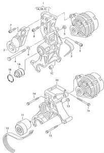

    Вот еще одна мыслишка, которая воплотилась в идею!!!
    Как только купил автомобиль, из под капота раздавались душераздирающие скрипы!!!
    Началось с замены всех подшипников генератора, но проблема не решилась. В процессе дальнейшего ремонта выяснилось, что скрепит подшипник натяжителя обводного ремня. Видимо он свое отходил уже дано, но прежний хозяин на это дело забил!!!
    Если кто не представляет себе, как выглядит натяжитель ремня, вот ссылка на Екзист: http://www.elcats.ru/audi/Parts.aspx?Mdl=30F00000&SubId=F300032A
    Суть ремонта заключается в замене детали полностью. Но вот жаба душит за оригинальную деталь отдать 2500 рубликов, хотя заменить необходимо только подшипник!!!!
    Обмозговав немного, созрела идея.
    Ролик натяжителя прикручен к самому кронштейну натяжителя болтом звездочкой( не помню на сколько звездочка или шестигранник). Сложность заключается в том, что подшипник заклепан между двумя половинками ролика тремя клепками.
    Расклепываем данную деталь или рассверливаем клепки и достаем отработавший подшипник. Едем в магазин УАЗ, ВОЛГА, покупаем подшипник первичного вала, который вставляется в заднюю часть коленчатого вала (по-моему 205-й называется). Затем покупаем три болта ( равных по диаметру с клепками) и три самоконтрящихся гайки к этим болтам. Главное, чтобы болты были малой длины и не выступали за кромки ролика.
    Вставляем подшипник в посадочное место, закрываем второй половинкой, вставляем болты, затягиваем гаечками и прикручиваем к кронштейну, ставим на двигатель!!!
    Все готово!!! минимум работы, минимум затрат!!!
    Цена вопроса: подшипник - 90 рубликов, болты, гайки - около 20 рублей.
    ИТОГО: 110 р. и 40 минут времени, в Экзисте, повторюсь 2500 р.
    Катаюсь с такой ремонтной деталькой уже год и не парюсь!!!

    ну можно и отдельно ролик купить за 450 рублей , но смысл в том что это механизм , и там пружина имеет свойство лопаться/ослабевать
    да ии , это уже называется колхоз .
