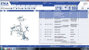

    Вот к примеру exist даёт цену на комплект рычагов подвески HDE для А4(подходит ли он на Вашу машину не знаю),но 38т.р. за HDE-дорого.

  4. asmolovv
    asmolovv Участник форума
    25 окт 2015
    358
    A4/B8 1.8 FL 2012г
    не понял, зачем менять сами рычаги? погнуты? разбилась шаровая часть? там почти везде меняется сайлентблок
    можете подробнее описать какие рычаги вам приговорили? Там идут два (один прямой, один кривой) снизу машины, и два прямых над колесом

    да там и шаровая отдельно меняется

    Не вижу по экте чтобы менялась шаровая, может просто аналоги есть. Почему-то не могу добавить фото

    Этот подходит: 1040003,всё равно 23т.р.

    Добавляю фото для наглядности

    Меняется.
    ТО, что под номером 20.. Аналоги есть сам ставил трв, без проблем.

    желательно сфоткай, напишем тебе коды запчастей, закажешь.
    можешь мой скин распечатать пусть обведут кружечком что нужно менять

    ну так они и обведут рычаг в сборе ))

    Рычаги лучше заменить полностью на новые. И лучше на лемфердер *02+ втулки и стойки стабилизатора. Верхние могут повредить при снятии, если болт из кулака не извлечется малой кровью. Низ - можно заменить только сайленты, но будет обидно через 10-20ткм менять рычаги всборе из-за шаровых.
