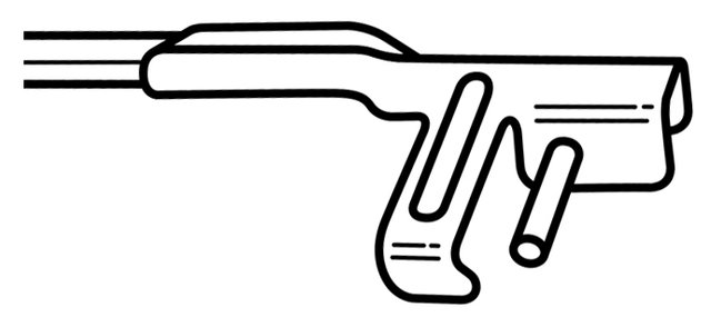

  6. nawigator
    nawigator Участник форума
    20 фев 2007
    219
    Audi A2 1,2TDI
    чтото я тоже непойму. Вот у меня такой крепеж. [​IMG]
  7. nawigator
    20 фев 2007
    219
    Audi A2 1,2TDI
    Взято с отсюда
  8. Толи
    Толи Новичок
    24 апр 2013
    10
    А2
    Привет! такое крепление после 2002 года пошло а до как на жигулях))))

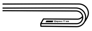

  9. 100avant
    100avant Живу я здесь
    14 авг 2006
    4.080
    Коми респ.
    Ауди А2, 1.4 АUA (СВАП на BCB 105 л.с.)
    У меня А2 2000 года, и крепление с крючком, как на фото выше. Дворник не меняю, покупаю саму резинку метровую за 140 рублей и радуюсь.
  10. shweew
    shweew Участник форума
    9 май 2013
    352
    Шире стандартного (жигулёвского):
