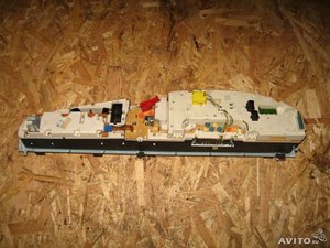

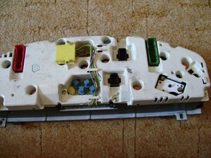

    всем привет. дело в том что задумал поставить щиток с бк но без бск и тут стал вопрос куда делись на щитке с бк 2 лампочки давления масла и уровня топлива тобиш 2 нижние???

    На первой фотографии приборка с БК и БСК судя по двум черным разъемам, на втором фото нет БК, как и БСК.

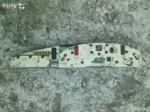

    вот приборка с бк и бск. как видно там вообще нет ниши для лампочек.

    На первом фото приборка с БК и БСК от А6С4,на втором без БК и БСК отА6С4, на последнем от А100С4 с БК и БСК

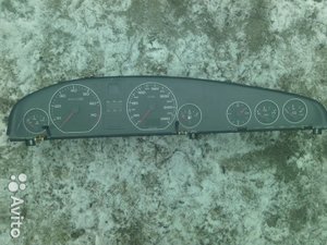

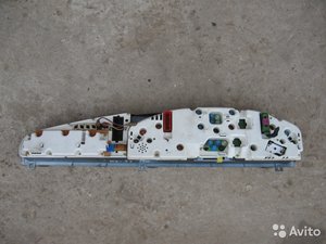

    это 100% инфа? просто не хочу попасть в просак!!! и нет желания кидать деньги на ветер. а про эту что скажешь?

    на сотках были приборки с БСК, но БК никогда не ставился. А вообще я когда искал приборку на разборках, мне попадались две приборки с БК и БСК от А6 с разной компоновкой. Спереди все одинаково, а сзади все разъемы разные. Правда может колхозили из двух одну...

    http://www.elcats.ru/audi/Parts.aspx?Mdl=1A400000&SubId=0F00017D и фото(2 щиток) http://kolesa.kz/a/show/14640921

    как ты определил что на фото приборка от 100С4? Там в объявлении написано, что приборка от А6 с бк. Поищи на сотку подрулевой переключатель с кнопками. То-то все от нечего делать колхозят себе приборки от А6, вместо того чтобы купить родную соточную

    на сотках зумер спрятан и запаян а на а6 чуть по другому и в районе зумера насверлины отверстия.

    сергей на этом фото №4 щиток с бк и бск?

    фото №4

    Ну ты и нудный. В А100С4 приборках пробег отображался колесиками-цифирками, а в А6С4 в цифровом виде снизу экран.Стрекоза - №4A9953503A01C http://www.elcats.ru/audi/Parts.aspx?Mdl=1A400000&SubId=AA40017D Фото в гугле нароешь. На фото 1сверху А100С4 без БК и БСК, Вторая-А100С4 с БК и БСК, 3-А6С4 с БК и БСК. Объяву внимательно читай

    Сергей.Да. Скинь еще фото спереди, а то он может быть от S6C4 турбовой
