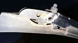

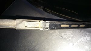

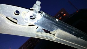

    Всем доброго времени суток! Столкнулся с такой проблемой, что не могу найти комплект щеток на свою А4, так как крепление там какое то необычное, не в виде крючка. Пришлось колхозить, а на заказ, дороговато выходит, так как в комплект входят сами поводки, а нужны только щетки. Нашел на aliexpress китайские щетки, интересует, подойдут ли они, может кто либо заказывал? Ниже выложил фото с креплением, и фото китайских щеток! Заранее благодарю!

  2. _fox
    _fox тУтЫШниЙ
    19 ноя 2011
    4.707
    Башкортостан респ.
    таурег турботрактор NF на пневме
    8E1 998 401 поводки+ щетки

    Спасибо за совет, уже рассматривал данный вариант, но дороговато, 4800 рублей отдавать за щетки с поводками, так как нужны сами щетки с защелкой-фиксатором. Может есть какие-либо варианты переходников?

    переходников нет...отдельно можно купить защелки и щетки под эти крепления...по вину...щетки будут обычные...и цена у вас около 2х

    А можно каталожный номер этих отдельных защелок, попробую старые щетки восстановить, т.к. основная проблема это вышедшие из строя защелки фиксирующие щетки. Я сам с Казахстана, тут у нас проблемы с запчастями, сам в основном через exist или еmex заказываю.

    8E0955247

    8E0 955 247 защелка
    8E0 998 430 подвижная часть крепления дворника
    8E1 998 430 подвижная часть крепления дворника с антикрылом
    дворники не меняю, только резинки в них.
