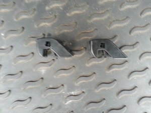

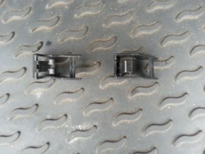

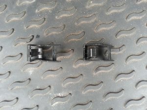

    вот такие щетки, уже 2-й копмлект сломался, за 9 месяцев,
    характер поломки следующий,
    1. отстегивается задвижка, но стоит на месте
    2. в произвольный момент времени после этого, просто отваливается на ходу.

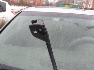

    В опр. момент, не заметил, что отвалилась хотел отбить лед от дворника, поднял его и как обычно обратно на стекло тыщ )
    а за мгновение от этого щетка отвалилась, соотв. удар поводком по стеклу - трещина на стекле как финал.

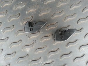

    Вот сфоткал сейчас на работе,как выглядят переходники!

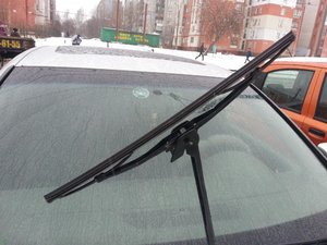

    А вот как выглядит он на месте,дворник взял с заднего стекла поэтому маленький!

    хм, ну идея крепления понятна, спасибо, подождем номер =)

    единственное, это у вас каркасный дворник, интересно, такое же крепление, но для бескаркасных комплектов, имеется ?
    судя по тому, что комплекты, с бескаркасными щетками, для поводков с крючком на конце есть, то и переходники для них схожие там есть =)

    Номерок боша А933S(какой-то аэро твин) как писалось выше!У меня на фото дворник бескаркасный с заднего стекла прикрепил на переходник для наглядности,а так у меня стоят бошь,пока не жалуюсь,но на этот переходник можно поставить и бескаркасные щетки!Старые были SWF отработали год даже не переворачивал!Кстати у меня бош с кнопочкой на защелке!
