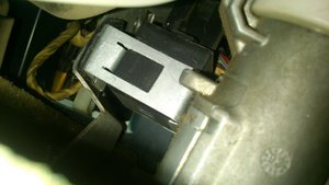

    Вот он зараза. Над замком зажигания сразу.Пока не лег на спину на пол не видно было.Вроде как номер 21.

    100 2.0e 1992 AAD
    он вообще ничего не делает.были заколхожены туманки может он них осталось хотя я какой то выключатель убирал уже от туманок

    Так это реле поворотов вроде.

    100% оно!
