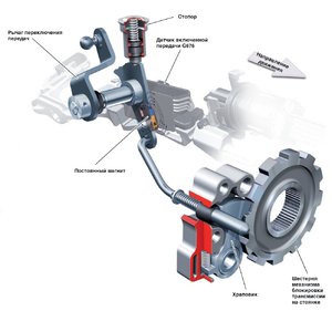

    Что касается паркинга, для наглядности S-троник 0В5.

    Конечно. Потому что на N селектор тоже блокируется, если не нажать тормоз.
    Если ты еще не понял. Звук исходит из самого селектора. Из P и N ты не можешь двинуть селектор без нажатого тормоза, потому что там стоит соленоид и блокиратор. При нажатии на тормоз этот блокиратор срабатывает (отключается) - этот звук блокиратора ты и слышишь.
    Блокиратор выходного вала АКПП (который на рисунке выше) внутри коробки, он чисто механический и собачка напрямую связана с тросом и селектором. Видимо, когда ты ее припарковал на горке, у тебя либо элементы троса деформировались, либо он дернул селектор, и там что-то деформировалось. После этого стал возникать звук.
    Решение проблемы, я тд, чисто творческое. Нужно спускаться под машину, смотреть трос в момент щелчка. Если там ничего не найдется - то разбирать селектор. Что-то где-то нужно немного подогнуть, подтолкнуть, чтобы соленоид свободнее ходил, и звук уйдет.
