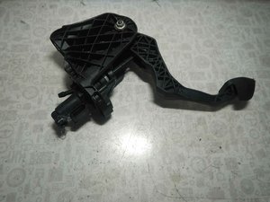

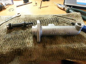

    Не факт. У вас не уверен, но вроде должна быть возвратная пружина на педали сцепления, покрайней мере на предедущей модели была 4b7a83d9-808e-44cf-8d80-a6be300f3270-12-636484588913300631.jpg на вашем поколение не понятно Педаль Audi A3 8P - 241009 - 89325a51-e686-4166-bfa7-880cf28be1a1-DSCN7148.JPG есть или нет.
    Если допускать что нет возвратной пружины то:
    Для начала замена главного выжимного цилиндра сцепления. В нём стоит возвратная пружина.
    Чтоб педаль сцепления возвращалась обратно есть две силы; одна сама корцине сцепления толкает на зад, вторая пружина в главном цилиндре выжимном.

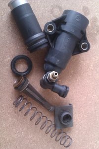

    Странно на остальные ставят , а на этой нет?

    Я свой разбирал, он по типу как второе фото тоже пластиковый, там стояла пружина.
    Я склоняюсь к тому что возврат педали дает в основном сама корзина сцепления, а вот если она зависает то может и клинет что в ГЦС или пропускают уплотнительные резинки в нём.

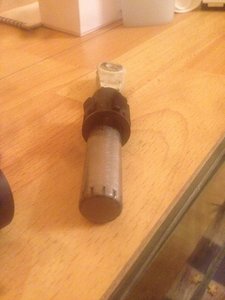

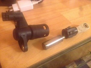

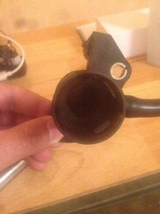

    Разобрал-таки я свой ГЦС. Конструкция оказалась следующей: пластиковый корпус (без гильзы), в цилиндре установлен один о-ринг. Поршень хонингованный и такого размера и конструкции, что пружину там не разместить. В моем случае возврат обеспечивает педальная пружина.
    Собрал обратно и убрал до его часа.
    То, что они с пружинами производятся, эт я всегда знал. А оно вон как.
    П.С. Сорри за фото. Аппарат устал=)
