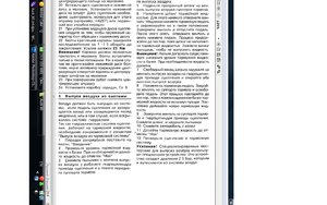

  16. Alexcris
    Alexcris Старожил
    5 июн 2006
    5.043
    Audi 80 B4 2.0ABT
    Через тормозную систему. В книжке все написанно.
  17. Valikot
    Valikot Живу я здесь
    20 сен 2009
    3.544
    punto
    была бы книжка, не задавал бы таких вопросов!
    мануал из инета ответов не дал.
  18. Alexcris
    Alexcris Старожил
    5 июн 2006
    5.043
    Audi 80 B4 2.0ABT
    См. файл.
    1 человеку нравится это.
