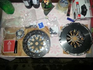

    меняю сцепление, купил Sachs 3000 950 939 оно без демпферных пружин ещё и на корзине лепестки не много утоплены фото чуть позже поеду в сервис сфотаю.
    вопрос? если поставить сцепу без демпферных пружин а именно Sachs 3000 950 939 чем это грозит машине? какие последствия?и будут ли вообще последствия какие?
    двигатель 2.0 211 л.с мкпп квака двигатель CDNC а4 урод FL 2012г,модель2013г

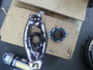

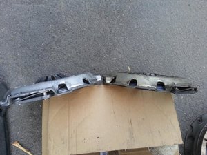

    ещё не поменял,жду двух-массовый-маховик,сцепу буду выбирать сакс или оригинал с пружинами.
    обратите внимание на пружины,оригинал они утоплены, подшипник без кронштейна.

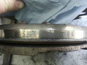

    маховик болтается как х..р в рукомойнике,поэтому решил менять.

    Маховик от дизеля подходит на бензин? От 2.0дизель на 1.8турбо
  7. Satanaclaus
    Satanaclaus Живу я здесь
    28 ноя 2012
    1.130
    не знаю. есть номер оригинального маховика.
