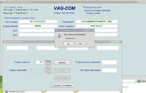

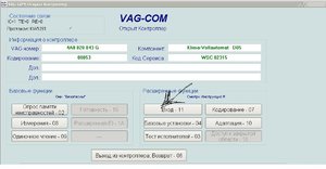

  6. andydaw
    andydaw Участник форума
    8 окт 2011
    256
    а6 2.5 tdi aat 95г
    #6 andydaw, 16 ноя 2011
    вот скрины,(вход (на климат не обращяй внимание в 17 так-же)) это куда тыкнеш и введешь неправильный код и усе,невидет вагком.А скрин (приборка) как это происходит на деле,она определилась уже ,я ввел код и попробовал базовые установки,теперь надо с акума клемму скидывать,иначе не определяется никак ,хоть зажигание выключай,хоть вагком перезапускай.
  7. AUDI SCL
    AUDI SCL Живу я здесь
    30 май 2010
    1.088
    Audi S6 2.2AAN 96г
    У меня постоянно как на второй фотке.Двгатель,климу,АBS,аирбек видит.Приборку нет.

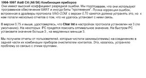

  8. andydaw
    8 окт 2011
    256
    а6 2.5 tdi aat 95г
    вот попробуй как там написано

  9. AUDI SCL
    30 май 2010
    1.088
    Audi S6 2.2AAN 96г
    Спасибо,попробую.А откуда эта инфа.?Мож там еще что есть?
  10. andydaw
    8 окт 2011
    256
    а6 2.5 tdi aat 95г
    #10 andydaw, 16 ноя 2011
    в гугле поищи файлик vagcom_rus_dsm.pdf
    Да еще попробуй на машине к-линию и л-линию при подключении к компу перемкнуть хотябы скрепкой,у наших машин нет л-линии заместо нее может быть 2 к-лане.это я в инете вычитал.

  11. AUDI SCL
    30 май 2010
    1.088
    Audi S6 2.2AAN 96г
    Уже все сделал.Не знаю что из двух помогло.Снимал клемму с аккумулятора.И снимал приборку(перепаивал лампочку).Но удалось связаться и сбросить сервис.

  13. irbis57
    irbis57 Участник форума
    10 фев 2011
    237
    Audi A6 C4 ADW
    такое бывает из за плохого контакта на разъемах. Сам долго махался пока люди не подсказали) раньше все было окей а купил шнур сам хотел и нифига( не видит приборку и все( думал уж шнур плохой а оказалось что когда лазил лампочки менять видать разъем коряво стал и контакта небыло снял снова панель пошевелил разъемы и все окей)
