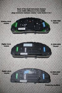

  9. Владимир-74
    Владимир-74 Bad e-mail
    11 мар 2011
    528
    Audi A6\C5 2.8 98
    #9 Владимир-74, 24 окт 2012
    а кто подскажет нужно ли приборку искать дористаил, если приборка уже у меня с компом или можно установить и от рестайлинговой модели, ИМО всё равно перепрошивать ? Внешне отличий не нашёл только кольца и говорят белым светит :shuffle:Я просто что подумал, всё равно экран менять а это порядка один экран 50$
    почитал я кое что и озадачился неужили с 2000 г пошли приборки с CAN шиной :confused: тобишь на тех у кого стоят хром кольца стоит три полноценных разъёма?У меня верхняя один в один. я помойму сам видел на разборке с кольцами и экраном но с аналоговыми часами их разновидности помойму много.
