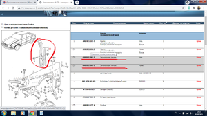

    Други, подскажите куда и как ставится эта деталь "замыкающая панель"

    куда ставится не знаю. похоже, часть кузова?
    вопрос такой: реально удалось приобрести?

    Пластиковая деталь, она у меня стояла. Просто машину разбирали для покраски. При сборке локеры и эту ерунду не поставили, т.к. ещё на тот момент не пришли нижние накладки на двери и крылья. Накладки уже поставил, надо ставить подкрылки, а эту фигню ни как не пойму как ставить.

    Как-то, где-то под крылом ставится...

    Ставится изнутри крыла в сторону передних дверей. По высоте она получается в верхней половине крыла стоит +-.

    Т.е. ставить её нужно через колёсную арку? Пропихивать и ворочать? )))

    Да.
    Наврал, не в верхней. Вот куда прикручивается (синие кружки)

    Крутил-вертел сейчас её, кажется понял. Завтра попробую. Спасибо.

    Да, фотка и есть с сотки, из интернета.

    A6 C4 ADR 1.8 Limousine
