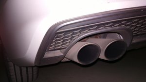

    Коллеги, подскажите пожалуйста: нормально ли сажа в таком количестве в выхлопной трубе? :confused:
    Мотор 1,8TFSI - 170 л.с. Пробег 5300 км.
    У всех так же?

    Бенз лью этот . Он имеет в своем составе моющую присадку BASF. Основа, по заверениям продавца, бензин из ЕС соответствующий Евро 4. Но по фото как-то не экологично это все выглядит. И это уже на конце трубы, могу себе представить, что там творится ближе к мотору. На других машинах при таком пробеге такого количества сажи не замечал. Вот и задумался:
    а)то ли смесь переобогащённая, бенз уходит довольно быстро (примерно 11,6л/100 км. по городу при стендовых паспортных 6,9л/100км);
    б)то ли это специфика работы непосредственного впрыска (как у дизеля, соответственно и выхлоп с большим количеством сажи), интересно как у других с тем же мотором;
    в)то ли моющая присадка так коптит;
    г)то ли легенда с происхождением бензина не соответствует действительности и срочно нужно искать нормальный бензин.
    Ваше мнение?

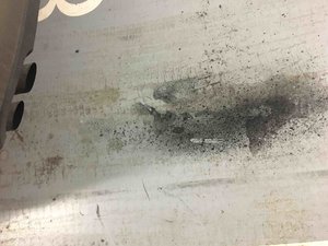

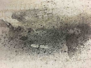

    Погадайте пожалуйста по фото:
    Немного вводных:
    Машинка A4 B8 2.0 TFSI/CDNC 2009, пробег 115 ткм. реальный.
    Появилась сажа. По виду и ощущениям текстурой похожа порошок для принтера.
    Бенз хороший. Расход по городу 10, трасса 7.
    Расход масла пока не вылечен и составляет +/- 1 л на 1000 км.
    Появилась ли сажа на прогреве или как - выяснить пока не удалось.
    Ошибок шнурком не найдено.
    что проверить?
  19. igor33
    igor33 Заблокирован
    19 июн 2010
    19.979
    А6/С6 3.0i Q 05
    Сажа - это в основном продукт неполного сгорания масла.
    Маслице наверное не самое дорогое льёшь с таким то расходом...
