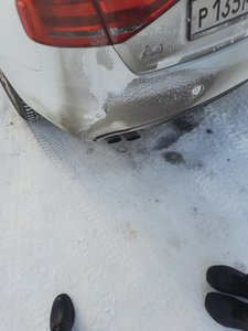

  16. [nfs]
    [nfs] Участник форума
    11 ноя 2012
    197
    A4 B8 2.0 TFSI/CDNC
    (кросс-пост из ветки для а4)
    Погадайте пожалуйста по фото:
    Посмотреть вложение 589757 Посмотреть вложение 589756
    Немного вводных:
    Машинка A4 B8 2.0 TFSI/CDNC 2009, пробег 115 ткм. реальный.
    Появилась сажа. По виду и ощущениям текстурой похожа на порошок для принтера.
    Бенз хороший. Расход по городу 10, трасса 7.
    Расход масла пока не вылечен и составляет +/- 1 л на 1000 км.
    Появилась ли сажа на прогреве или как - выяснить пока не удалось.
    Ошибок шнурком не найдено.
    что проверить?

    Сажа само по себе нормальное явление для такого мотора, который по идеологии больше дизельный, чем бензиновый. Особенно если нет катализатора, вполне может лететь. Другой вопрос, что льете плохое масло, запустили с расходом. Как итог, поршневая закоксована. Пробег в 115 ткм, если честный, то это считай обкатка для такого мотора, ездить ему и ездить. Считай новье, и машина современная, если смотреть по технической части, а не год. По этому рекомендации примерно следующие :
    - Обслужить мотор по вентиляции и давлению ( заменить мембрану квкг, уплотнительные кольца , переключить насос на вторую ступень)
    - Сделать раскоксовку, желательно пару тройку раз, смотря какая динамика снижения масложора
    - Перейти на хорошее масло, лить разную вязкость для лета и зимы.
    Если будете так же ездить с таким расходом, то в какой то момент, простыми словами, смесь в поршневой будет гореть не там где надо, в итоге вполне можно поиметь оплавленные поршни со всеми вытекающими.
    Есть еще другой путь решения, если не хотите вышеперечисленное. Пока не слишком поздно, продайте, желательно подешевле, тому кто разбирается. Новый хозяин решит проблемы и будет ездить на ней очень долго. Сейчас вторичка полуживая, машин мало, надо пополнять.
