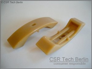

    help
    Всем привет.Где взять? подскажите.
      38,2 КБ
      32
  7. akashikov
    akashikov Живу я здесь
    5 сен 2011
    1.176
    A6 AllRoad C7 TDI
    И что это?
