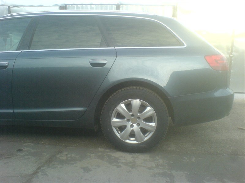

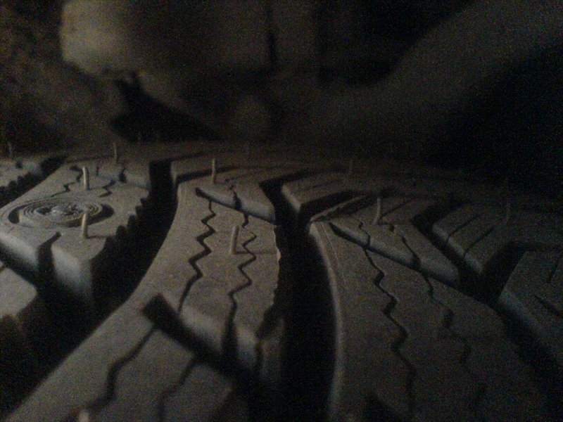

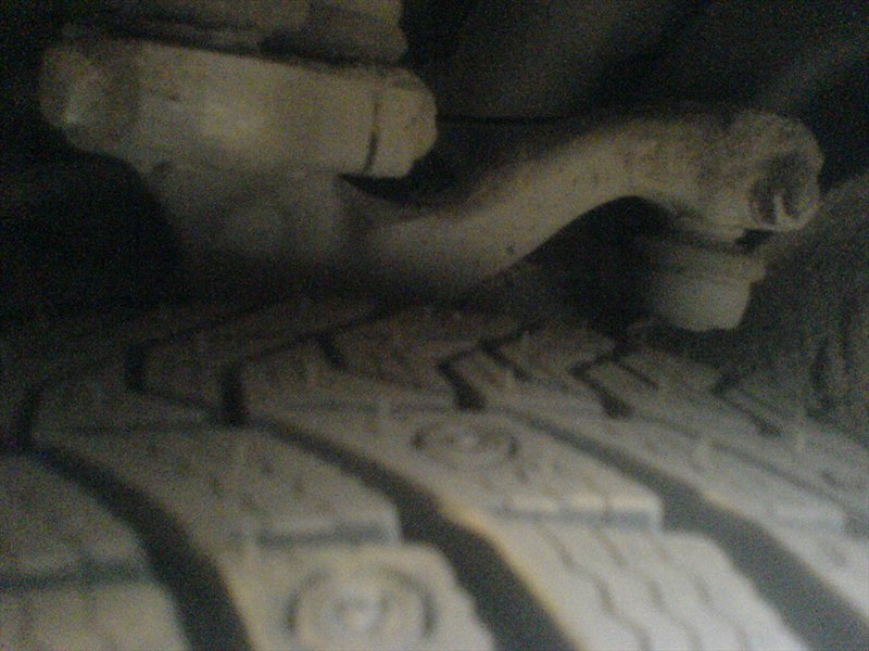

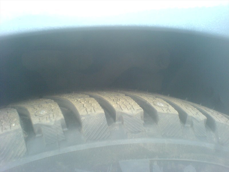

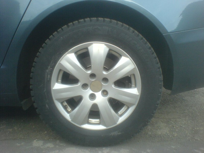

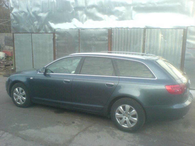

    Итак, здравствуйте друзья одноклубники. Кого интересует данная тема - встанет на А6 4FC6 резина 205/65 R16 на дисках 7j r16 ET 42. ВСТАНЕТ!
    Приобрел сегодня 4 колесика Michelin X-Ice North Xin3 205/65R16, благополучно их поставил и уже немного обкатал. Встали родные, еще и запас остался. Машина даже визуально стала выше, чему я рад безумно. Клиренс увеличился на 10,5 мм. Так что кто хочет приподнять машинку и еще сомневается - ставьте. Жалею об одном - что не сделал этого раньше, тем более в прошедшую зиму. Фото прилагаю. Кого интересуют вопросы - пишите, с радостью отвечу.

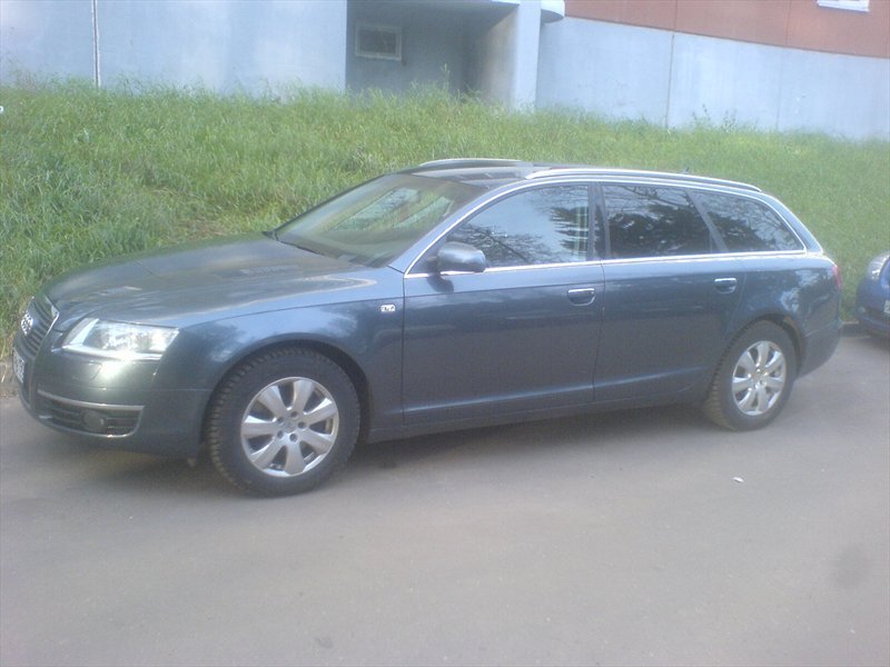

    Ну почему. Возможно на лето тоже себе такие воткну. Выше фотки моей машинки на зиме 205/65 R16. Гораздо увереннее по зимним колдоёбинам сейчас катаюсь по сравнению с предыдущей 205/60 R16. На лето 215/60 получше будет.
