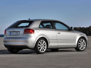

    Audi A3(8P) 3 дв. 1,6 BGU 2003г.
    Нужно заменить лампочки в заднем фонаре, но не могу снять фонарь (машина и фонарь показана на рисунке). В руководстве по эксплуатации написана фраза "замена ламп накаливания должна производиться квалифицированным специалистом", в сервисе. И все.
    Помогите с иструкцией, как это сделать [​IMG] А то страшно фонарь сломать.
    И рисуночек если можно пож [​IMG]
    Заранее благодарен. Роман.

    Ну так я пробовал снять:
    - Выкрутил пластиковую гайку (на 13)
    - Выкрутил металическую гайку (на 10)
    Фонарь стал болтаться но не извлекается, что-то его держит, как показалось с внешней(боковой) стороны автомобиля. Дальше дергать побоялся, чтобы не попасть на задний фонарь целиком, не сломать чтобы... Потом все закрутил на место - несолоно похлебавши, и вот, в настоящий момент ищу дружеского совета, как правильно снять этот фонарь :)
    Напиши подробно, пожалуйста, если знаешь как ?

    Спасибо за документ ;) Но мне кажется что такие фонари стали ставить с 2005 года, там еще часть фонаря прикручено к крышке багажника. А у меня машина 2004 года и фонарь маленько другой (как на рисунке). Все равно спасибо :)
    Может есть еще документ поконкретней?
