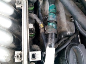

    Прочистили форсунки.
    Все равно работает как трактор. На холостых глохнет. Что это за шланг в изоленте весь, подскажите. Он еще в одном месте треснул. Я думаю может воздух подсасывает.

    общий план бы поболе. похоже на топливный шланг от магистрали к двигателю.
    а что по ошибкам?

    шланг вентиляции блока. воздух, очевидно, подсасывает.
    пришло время провести ревизию системы :nod:

    По ошибкам показывало на форсунки и все, больше ничего
