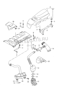

    Ну и заодно подскажите что это (номер детали) "патрубок системы ВКГ к клапану"

    видимо имели ввиду № 14 на схеме. его номер 06B 103 211 J

    Шарап а №10-какой номер. пытался в каталоге посмотреть-отсылает на какие то иллюстрации. Буду признателен если поможешь разобраться.

    ну да отсылает на иллюстрацию 133-00 21, где 133-00 это номер иллюстрации, а 21 номер детали на ней, в данном случае это патрубок впускной системы 06B 129 627 AB
