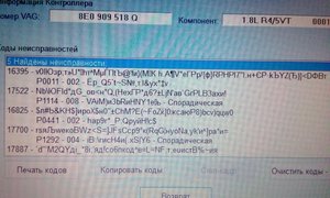

    И так сделал диагностику вылезли вот такие ошибки(Ваг не захотел переходить на русский)
    Свечи поменял.

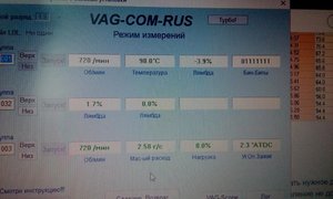

    Насколько я помню, мы ищем плавание оборотов под нагрузкой между 1500 и 2000 оборотов и на ХХ.
    Ты можешь ВАГ-КОМом посмотреть, только не удаляя ни в коем случае ошибки, что у тебя в 1 и 2 окошках в 32-й группе? (Если удалить ошибки, то показания там обнуляются). Для более-менее достоверных показаний нужно немного поездить после последнего сброса ошибок. Не менее 50 км.

    вот результаты 32 группы.После обнуления проехал 65км

    Надо же.. он оказывается существует!!! - "0" в мультипликативе!)
    Дыр серьезных, судя по 32-й, нет.

    Среди этих ошибок, я не вижу ничего такого, чтобы могло заставить так плавать обороты, как на видео.
    Все эти неисправности, кроме 16825, и у меня бывали, но на обороты так не влияли..
    Термостат, вторая лямбда и вечная ошибка по вакуумному насосу - эти на мой взгляд в стороне.
    16395 по сдвигу фаз - она не постоянная.. Видимо иногда вылезает, когда тапку давишь - надо бы давление масла замерить.
    16825 - все советуют клапан n80 проверить - мне тут добавить нечего.
    Всё, более ничего не могу сказать - опыта в этом маловато.
    Надо подождать, кто еще что скажет..

    Вакуум - да.. - этот может.. 1,7 в аддитиве - высоковато.. Может быть и есть где-то неплотность. Есть резон проверить. Снять трубки с коллектора, в одну ртом втянуть, остальные заткнуть, вакуум должен держаться.. и так все трубки поочереди.
