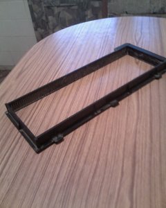

    Ответ: салонный фильтр 80 Б4
    продавцы балбесы кароче. Смотри. У тебя стоит корпус под фильтр LA12 - номер по Кнехту. он стоит от 600 рублей. Но есть другой вариант. Покупаешь рамку салонного фильтра, номер которой начинается на 8А0, к ней идет фильтр LAK45 за 250-300р. сама рамка 350 р стоит. Если будут вопросы, отпиши в личку, всё с номерами подробно дам чё куда.

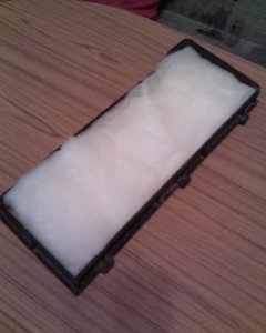

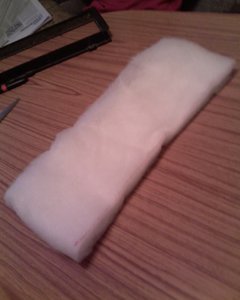

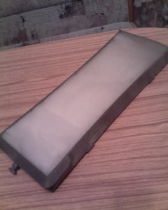

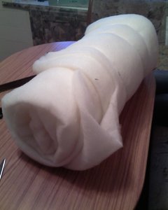

    я вот вспомнил что у меня есть рулон промышленного фильтра и я сделал следущее:
    1) сбегал за рамкой в машину
    2) взял рулон фильтра
    3) вырезал по размерам рамки
    4) положил фильтр в рамку
    5) обтянул это дело колготой
    помойму вышло неплохо + беслатно хоть каждые 5тык меняй)))
    спасибо за идеи ;)
  7. Engineer
    Engineer Старожил
    25 сен 2003
    13.295
    Сделана в Баварии
    Я бы колготки все-таки оставил на пркрасных ножках:ros: :ros: :ros: а в фильтр положил жесткую сеточку, если родной нету и сверху тонкий слой синтепона (2-3 мм).
    или на крайний с. тонкий поролон.
    А корпус фильтра я тоже поменял, теперь торпеда чистая :thumbup: и грязь с пылью в лицо не летит. у меня фильтр влезает с трудом, даже немного мнется:(. Речь идет о длинном фильтре, канешна.

    Пока писал, ты уже обновился:)
    Вот это и есть длинный фильтр и сменных элементов на него полно, но твой вариант не хуже.
